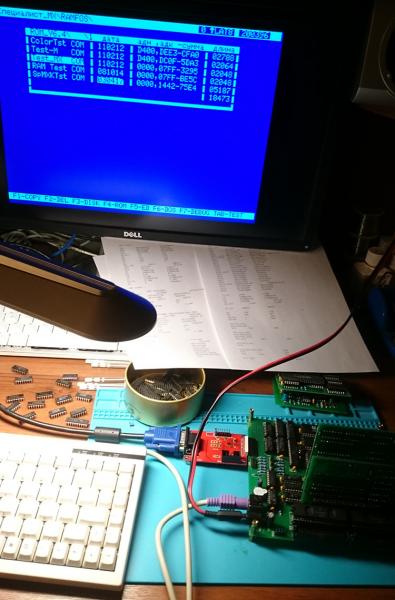

    Дошли руки в эти выходные повозиться с Сябром основательно.
    Раньше со Специалистом дела не имел. Только ZX.
    В итоге вроде бы все модули работают. Тесты запускаются.
    Не всегда работает клавиатура после подачи питания.
    Логику ставил практически всю серии 1594 (74ACT) и 1533 (74ALS).
    Кварц на 16 МГц.
    А почему на плате нет кнопки сброса? Приходится постоянно питание дергать. Или я чего-то не понимаю?

    На PS/2 клавиатуре через адаптер при правильно прошитой атмеге кнопка сброса - Delete.
    А что за красный адаптер VGA виднеющийся на фото?
    http://zx-pk.com/forum/viewtopic.php?f=7&t=3292

    Да. Он самый. ZXKit1.
    Значит у меня не правильно АТМега прошита. На Delete не реагирует. Вообще, довольно странный выбор клавиши для сброса.

    Какую прошивку зашивал? Делал ли доработки платы. А то я прошил по рекомендациям к Ориону - включаю - черный экран, нет изображения.
    Не верно прошита атмега, не верно прошиты фьюзы. Попробуй перепрошить, но с фьюзами для работы сброса. Вот тут прочитай внимательно.
    Назначение клавиши Delete на сброс принято автором.

    Вот в этом сообщении вчера разместил информацию по подключению.
    Прошивка 2.08
    Доработок никаких не делал. Просто подключил к тем точкам, какие мне показались правильными.
    На плате ZXKit1 установил только один джампер - JP7.
    По фьюзам посмотрю. Выставлял по информации в первом сообщении этой темы.
    Спасибо. Установил фьюз RSTDISBL. Теперь всё ок.
