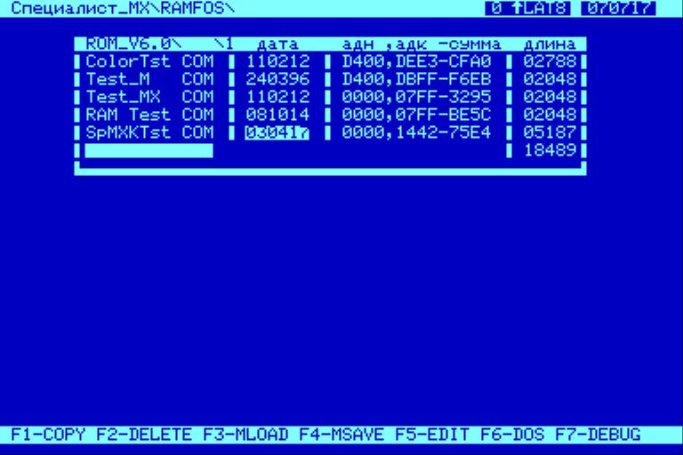

    Поддержки SD карты в МХ никогда и не было. Как понять пустой ROM-диск? А это что?

    Получилось увидеть содержимое. В моём случае нужно жать на F8
    По ссылке небольшое видео запуск шахмат.
    Конфигурация все та же.
    8085 турбо.
    16мгц
    Мапер мх
    https://youtu.be/S8tLug8QgD8

    Раскладка клавиатуры в МХ другая. Есть переключение на неё в PS/2 адаптере, сейчас не помню как.
    Ещё раз пишу, что под МХ нет программы поддержки SDкарты. Если нашли мой SpetsCommander, там я пытался поддержать Sd карту, но не доделал, переключился на написание ОС MX-DOS версии 6. В упомянутой программе есть поддержка
    флопи диска, но для этого нужен как минимум контроллер дисковода собирать. Пишите сами или читайте карту в стандарте.
