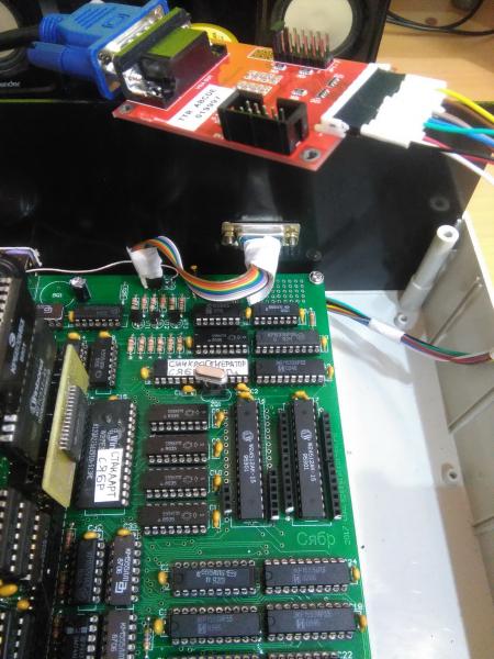

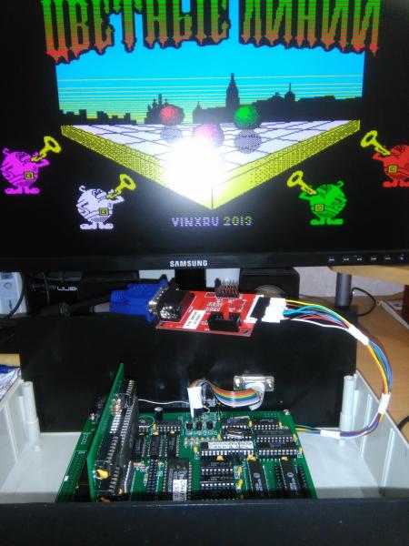

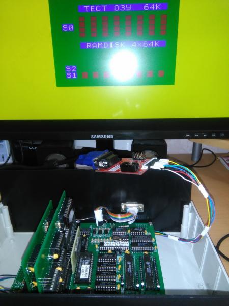

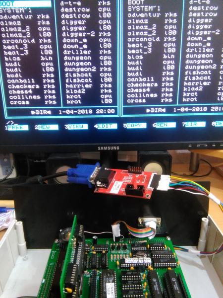

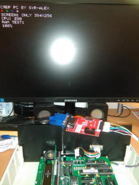

    Небольшой фотоотчёт. Запустил ZX-Kit1 VGA адаптер в новом исполнении.
    Кстати частоту с Сябра я подавал через экранированный провод, без него изображение заполнялось чёрточками.
