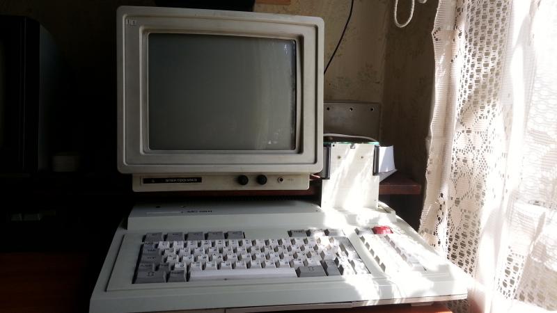

    Спасибо всем кто помог)))
    Все оказалось банально просто!!!
    Напряжение питания УКНЦ с 5 вольт было опущено до 4,5 вольт и все сразу заработало. Оба контроллера абсолютно стабильно работают, флешка на 128М походу полудохлая, работать так и не захотела.

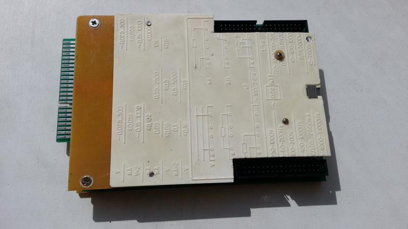

    Цитата Сообщение от randomizer Посмотреть сообщение
    когда попытался выдернуть контроллер, подпружиненная крышка слота расширения зацепилась за конденсатор и повредила его.
    Bo избежание таких инцидентов и чтобы было более-менее красиво, я сделал корпус из подручных материалов. У меня в хозяйстве оказалась текстолитовая плата точно такой же ширины, как и у контроллера и немного длиннее его. Сзади этот текстолит покрывает его по всей площади, остаток спереди снизу. Ещё у меня валялась крышка батарейного отсека от старого тестера (самого тестера нет). Вот, что получилось:
    Контроллер входит в гнездо туго, не болтается.
