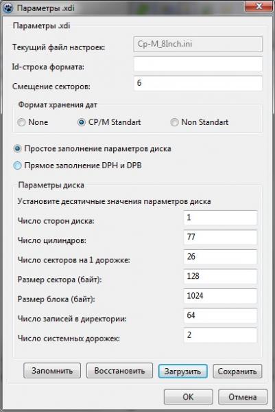

    Загружал *.xdi файл образа с параметрами как на рисунке. Параметры загружал из файла Cp-M_8Inch.ini. Уже готовый файл Cp-M_8Inch.ini лежит в папке xdi_settings. Ничего не редактировал, просто прокликал несколько раз по кнопкам.

  11. #100
    05.10.2016
    1,080
    Цитата Сообщение от OrionExt
    готовый файл Cp-M_8Inch.ini лежит в папке "xdi_settings"
    А где находится сама эта папка "xdi_settings" ?
    В папке "SteinBlume" только папка "language", а папки "xdi_settings" нет. Я подумал, что было дополнение в дистрибутив и деинсталлировал пакет. Затем скачал заново из поста файлы steinblume_install_full.exe и steinblume_install_utils.exe. И снова проинсталлировал их. И ни хрена не изменилось, каталог "xdi_settings" не появился.
    Тогда подумал, что эта папка создаётся в какой-нибудь системной папке Windows и запустил в Windows "поиск файлов и папок". Искал как папку "xdi_settings", так и файл "Cp-M_8Inch.ini". И получил печальное сообщение "Поиск не дал результатов". Тогда я провёл поиск файла "Cp-M_8Inch.ini" в Интернете с помощью Google и Yandex. Результат был такой же.
    Так и не нашёл искомого файла "Cp-M_8Inch.ini".
