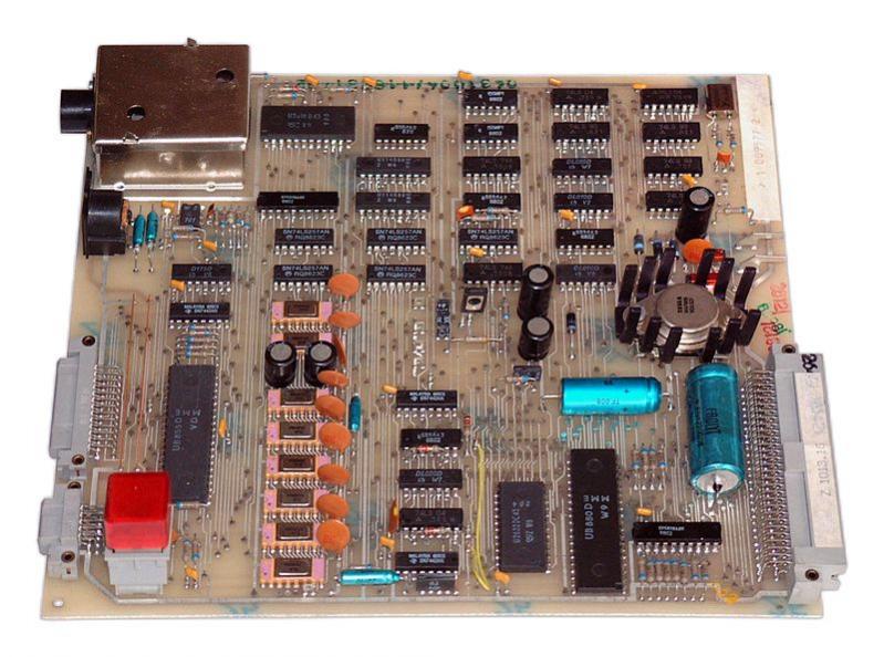

    Как я понял, топик стартер собирается делать терминал на ВГ75. Глупо использовать 7-ми битовый кристалл и надрываться в попытках улучшить его свойства нетрадиционной схемой. Результат - громоздкость, неудобство подключения, программирования и убогие возможности.
    Значительно бОльшие возможности даёт графический дисплейный процессор 1809ВГ4 (NEC 7220). Даёт графический и текстовый терминал одновременно. Включается как порт, не занимая основное ОЗУ под экран и не требуя никаких диспетчеров памяти. Стоит 300 руб на барахолке этого сайта. Их производство было налажено также в ГДР - применили в BIC (Bildungs computer) и PC клоне EC-1834.
    У нас их "разработали" в 1987 (РТМ в ж.МПСС) и выпускали с 1989 (завод "Светлана", Ленинград), но в компьютерах применить не успели. Неудобство в том, что экранная память 16-ти разрядная (надо ставить две 6264 и, соответственно, на видео выход два регистра ИР24). В середине 80-тых выпускалась видеокарта для PC на 7220, но успеха не имела. Работу графического процессора в МК или ПЛИС не с'эмулировать.
    Простой граф.адаптер на 7220 с дампом CP/M-BIOS описан здесь: M.Kramer, K.Thielecke: Der Sprung zum PC: Floppy-Laufwerk und hochauflosende Grafik am Z1013. Teil 2. Funkamateur, Heft 8, 1990, Seite 381. Найти можно здесь и тут
    Это плата расширения для компьютера (аналога РК86) Z1013 (подробнее тут). Плата даёт графику 640*200 (тестовый вывод 80*25 программно).
    Адаптер на 7220 промышленно выпускался для другого бытового текстового компьютера из ГДР Z9001 (см.фото). Он даёт лишь текст 80*25 и псевдо графику 256*256 (ОЗУ всего 2К). Последующие любительские доработки этой платки ввели графику и цвет.
    Кстати, аналог РК86 - текстовый компьютер Z1013.16 (см.фото) на советских 565РУ3 выпускался с 1985 года (с 1984 выпускался Z1013 с 2 кб ОЗУ, с конца 1986 вариант Z1013.64 уже на РУ5). Он сделан гораздо умнее, чем идиотский РК86 с его ВГ75 и ВТ57. Всего на 6 дешёвых TTL-микросхем больше и никаких дефицитных БИС-ов. Догадайтесь, что было бы дешевле и доступней для повторения. И догадайтесь, где порты не стоят посередине адресного пространства, мешая расширять ОЗУ. Обидно, что братья по соц.лагерю не поделились разработками с авторами РК86. Кстати, по цене (набор для сборки, всё кроме корпуса) был доступен, стоил всего половину средней зарплаты.
    Вот такой компьютер и нужен для использования CP/M. Текстовый экран с размером всего в 2 кб прямо в адресном пространстве удобнее для программирования, чем тормозной внешний терминал на RS232. Работу с таким экраном поддерживают даже ЯВУ CP/M.
