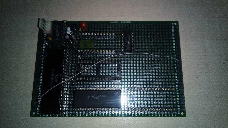

    Вот что имею на сегодня. Сверху панелька под ру10, в середине под ПЗУ, справа под вв51. Попробую поработать с асинхронным портом. Еще осталось делитель частоты распаять.

    Ого, свершилось. Это интересней в разы чем ВГА терминал косточки мыть).

    По тусклому фото вижу, что Вы фатально ошиблись. С КР580 Вы же не сможете использовать CP/M 3.0, т.к она требует Z80. С КР580 работает только CP/M 2.2, а значит не удастся поиметь имён для подкаталогов, даты файлов и MSDOS-подобие, что даёт ZCPR. А ещё более печально с КР580, что его не разогнать выше 3.5 МГЦ. Для текстового адаптера это достаточно, но если захочется подключить графический адаптер, то будет тормоз. Минимально комфортный такт это 4 МГЦ и более.
    Если так необходима совместимость с КР580, то разумно применять 8085, а ещё лучше V20. V20 менее дефицитен, чем 8085, более скоростной и кроме КР580 даёт и 8088. Они выпускались в модификации 5 МГЦ и 10 МГЦ, причём 10-ти мегагерцовые более распространены, т.к применялись во второй половине 80-тых для апгрейда PC XT, без хлопот ускоряя прогон программ на XT в 2.6 раза. Стоят 300 рублей или ~5 USD.
    Кстати, если уж речь о CP/M, то есть её версии на CPU 6502 и 68008. Поэтому разумно поставить на плату разъём (можно от винчестера) вместо панельки для КР580. Можно иметь на плате Z80 или КР580 (но без ВК28) на панельке, но предусмотреть отдельный разъём для замены CPU, причём одновременно этот разъём может служить и для подключения периферии.

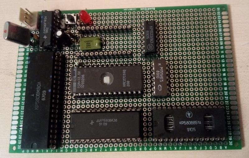

    Вы наверное по диагонали мои сообщения читаете. Я же писал, что это макетка просто чтобы руку набить. Я не имел опыта построения микропроцессорных систем ранее. На этом макете я хочу просто опробовать вв51. Лучше посоветуйте методику отладки подобной платы.

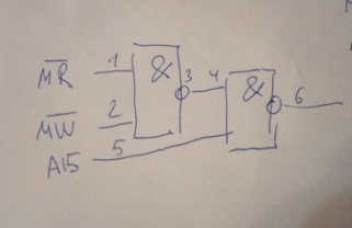

    Это плата на текущий момент и схема "адресного дешифратора" для ОЗУ. Естественно, в таком виде cp/m она не потянет Но мне этого пока и не надо. Я просто хочу пока прошить какую-нибудь тестовую прошивку и убедиться, что схема функционирует. Затем попробовать связаться с ней через терминал. Посоветуйте, как лучше это сделать.
    В теме "Самодельный компьютер на Z80 и не только" форумчанин Ewgeny7 тоже "пробовал" ВВ51. Обратитесь к нему, думаю, что он поделится своими мыслями. А самый простой вариант может быть:
    - инициируем ВВ51, задаем ему скорость работы;
    - слушаем порт;
    - при поступлении символа с терминала возвращаем его обратно, приплюсовывая какой-нибудь дополнительный знак, точку к примеру, чтобы было понятно, что символ принят и обработан;
    - возвращаемся на п.2.
    Даже ОЗУ не нужно, можно обойтись регистрами.
