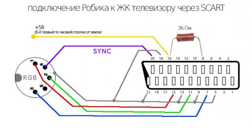

    Я мерил относительно корпуса разъема, а оказывается нужно было мерить относительно 2 контакта!
    Спасибо!
    19.02.2010
    Энергодар
    1,187
    27
    22 сообщений
    И советую подключить с выхода RGB ...там хоть можно резисторами регулировать размах сигналов RGB...а 5 вольт можно взять с другого разъема...
    X16
    3-B
    1-R
    2-G
    4-Syn
    5-Звук
    6-Земля (самый нижний контакт)
    Последний раз редактировалось oracleua; 02.05.2017 в 13:20.
    19.04.2017
    г. Новокузнецк
    Добрый день!
    Вчера прозвонил разъем "Видео" относительно 2 контакта магнитофонного входа
    Получил примерно такие же значения:
    5в = 4.0v
    Sync = 4.4v
    Red = 3.5v
    Green = 4.6v
    Blue = 1v
    Ground = 3.4v
    Припаял переменные сопротивления 220 ом в разрыв +5В и Sync
    Крутил их отверткой, никакой реакции
    На телевизоре одинаковая картина при любом положении переменных резисторов http://dropmefiles.com/45Qik
    Может кто нибудь подскажет на что это похоже? На то что ТВ не переключился в AV, неправильно подобраны резисторы или что-то ещё?
    Хотел попытаться перевести телевизор в режим AV - но не нашел такой настройки, получилось только изменить формат на 4:3
    В этом посте автор подключает Робик по схеме, он задействует 8 ножку на скарте
    Но можно ли подключать +5В без резистора на 16 ножку скарта?
    И хватит ли +5В (через резистор 36 ом), чтобы переключить ТВ в режим AV?

  4. #14
    02.07.2006
    2,257
    542
    262
    156 сообщений
    8 Post(s)
    Оно может в меню телевизора и не AV называться, а например "Видео". Как вариант +12V на 8 ногу SCART.
    Не рекомендую.
    Последний раз редактировалось creator; 03.05.2017 в 07:19.
    Добрый день!
    5в = 4.0v
    Sync = 4.4v
    Red = 3.5v
    Green = 4.6v
    Blue = 1v
    Ground = 3.4v
    Ground = 3.4v не должен быть таким.
    Остается тебе только вскрыть компьютер и прозвонить землю...
    А как ты запитываешь комп?? На фото видел отдельно блок питания...

    у меня 2 Робика, и у обоих Ground = 3.4v
    один с родным блок питания, а другой с самодельным
    через самодельный даю Робику около 8в

    На том что самодельный блок питания....возьми Ground (минус 5в) и прозвони на компьютере аналогичный Ground..они должны звониться накоротко..
