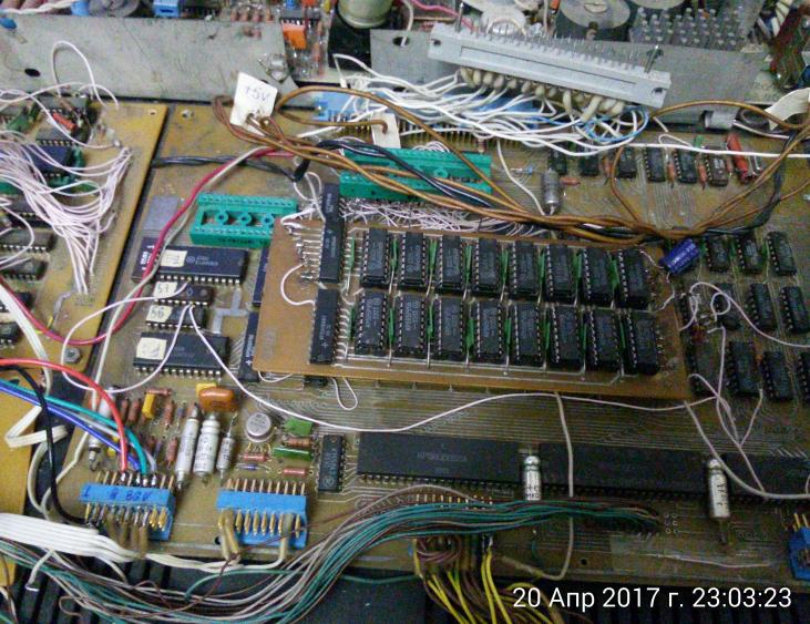

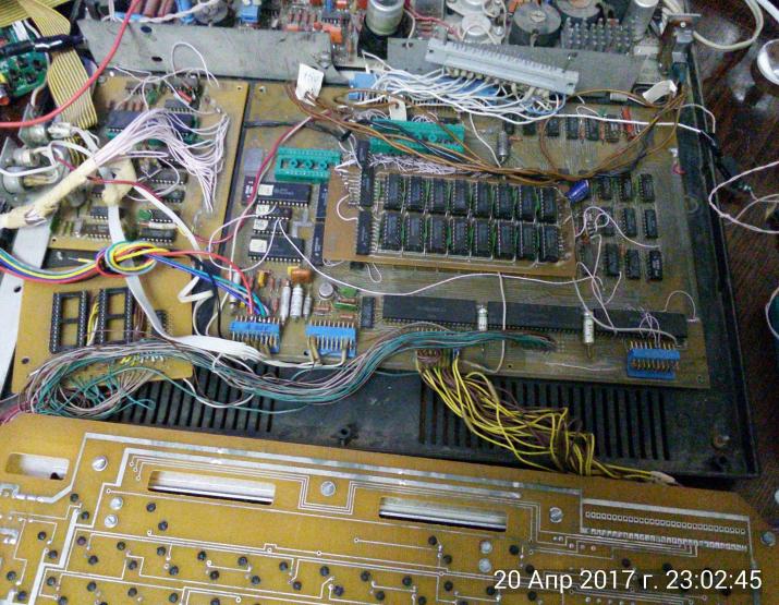

    Собираю новый Орион,проблема в отсутствии некоторых м/схем.Пока смогу продолжить сборку,решил попробовать восстановить свой старый Орион,который собирал под руководством друга еще в 1995-96 годах.После сборки вначале работал с магнитофоном,затем постепенно подключил 3.5 и 5.25 дисководы,затем собрал программатор и сварганил РОМ диск,после чего отказался от магнитофона и полностью перешел на диски (свою коллекцию дисков я предоставил на форум 3 недели назад).
    Мой старый Орион прослужил мне лет 7-8,затем я занялся РС и "забросил" Орион на антресоль.Затем ,по превратности судьбы Орион попал на чердак и зимовал там 2 зимы.За год до этого я его включал и он работал.В прошлом году я случайно попал на Ваш форум и мне снова захотелось включить Орион,но он не включился.Тогда я заказал платы для нового Ориона,получил их около Нового года и начал потихоньку "ваять",но получилось так,что процесс сборки приостановился по причине отсутствия части микросхем.Поэтому я вновь попытался включить старый Орион,но он не работает.Нужна ваша помощь.
    В настоящее время я его по-возможности "пропылесосил" кисточкой со спиртом.
    Внешне он выглядит примерно вот так:Нажмите на изображение для увеличения.

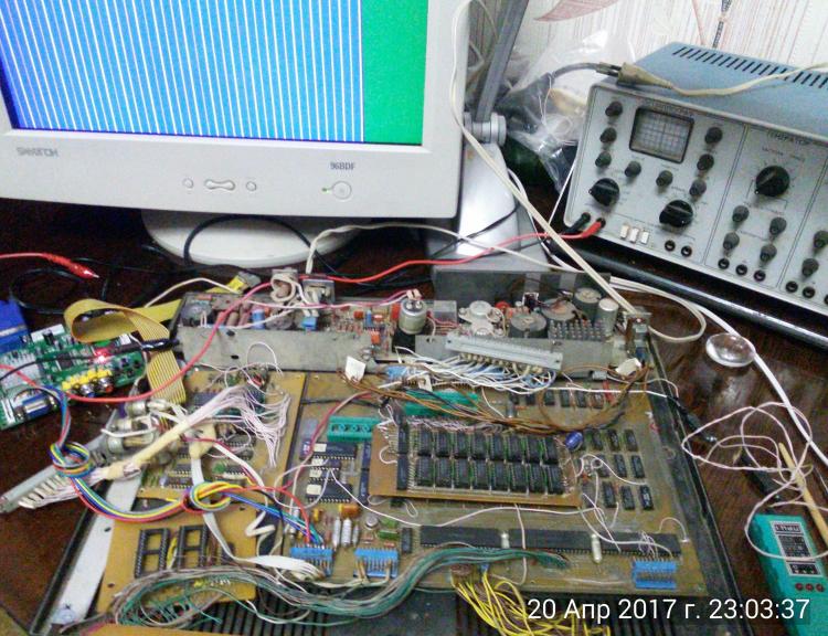

    В живом виде как он "работает" можно посмотреть пройдя по ссылкам: https://yadi.sk/i/rpV38yUu3HBj6Q и https://yadi.sk/i/jd4CiMKA3HBjAj
    Суть моей просьбы: кто что может посоветовать по видео работы компьютера,где копать,с чего начинать? Я предполагаю что возможно виноват ТГ (ИЕ5),мультиплексоры или регистры ВА86 и ИР86.
    До сего дня я по возможности просмотрел плату на предмет "ржи",сгнивших печатных дорожек (смотрел "на просвет" с помощью лупы с обеих сторон) явного криминала не нашел.Холодных паек вроде не видно.
    Помогите советом.

    Скажу банальную вещь. Начните с методики наладки Ориона из журнала Радио №5, 1990г.
    Можно будет, уже конкретно идя по тексту, зацепится за неисправность.
    По возможности отключите все лишнее от платы Ориона (обязательно плату расширения ОЗУ).
    Если есть возможность, вытащите ОЗУ из панелек на основной плате. Вытащить процессор и вход 12 (DD13) соединить с землей.
    На срыв синхронизации пока можно не обращать внимание. Может проблема в VGA конверторе (или не согласованы уровни). Как вариант подать сигнал Видео (разъем Х6, синхронизация плюс зеленый цвет) на композитный вход любого телевизора.
    Сразу навскидку один или несколько сигналов шины данных в ауте.

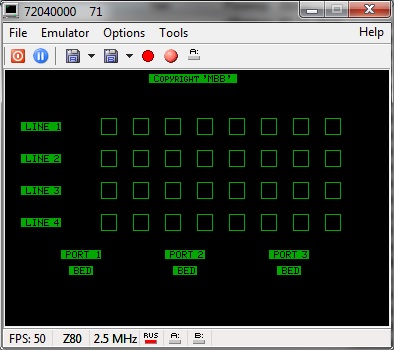

    А что за тест 256, можно ссылку.

    Растр стабильный, счетчики скорее всего в норме. Вертикальная полоса через 7 бит - либо ОЗУшка дохлая, либо где-то непорядок на ШД (буфера либо еще что). Тест ОЗУ как себя ведет?

    Тест ОЗУ не запускал,запускал тест 256 общий.На видео "тест 256" с 9 по 15 секунду нажат и удерживается reset.
    OrionExt, Тест 256 вот этот : https://yadi.sk/d/hfpwaSAn3HD5zh
    Попробую прошить тест чисто ОЗУ(у меня есть 5 2килобайтных флешек )и попробовать прогнать.
    Что за тест 256 не знаю,когда я расширял память до 256 кб,я набирал этот тест вроде из журнала "радиолюбитель" и зашивал его в РФ5,в нем проверялись банки ОЗУ и 3 порта ВВ55,при этом он при запуске пищал.

    Вот такой тест 256 у меня и был.Прошил тест RAM,сейчас схожу "выгуляю" жену,вернусь - сяду за Орион.

    Пробовал РАМ тест,тест128,тест256- со всеми картина практически одинаковая и сохраняется периодический срыв синхронизации.Сегодня уже в голову ничего не приходит.Завтра наверное попробую собрать ПОШАГИВАТЕЛЬ,надо проверить шины адреса и данных на залипы и обрывы.
    Буду пробовать оживление пока не получу недостающие м/схемы,если оживет-хорошо,не оживет-буду допаивать новодельный Орион512.
