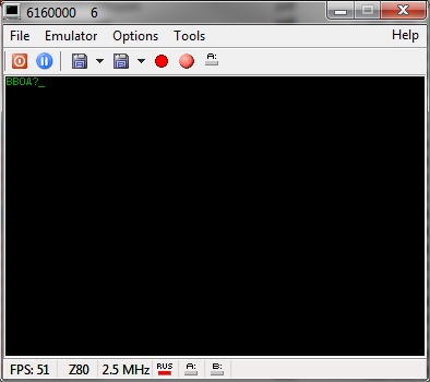

    В общем ВМ80, 128к, клавиатура на Атмеге, ставлю монитор-2, и через 2 секунды голубой экран.
    Не должен монитор 2 переключать цветной режим. Да и запись в системные регистры там идет командой записи в порт. В мониторе 1 системные порты пишутся командой записи в память. Как тут уже писал Error404. Но это нас пока не должно интересовать. Пишем в DD30 и смотрим что, получается, по факту.
    Вот так выглядит работа монитора 2 после старта при отсутствии ром-диска.
    Фото
    Последний раз редактировалось OrionExt; 24.04.2017 в 18:53.

    Включаем Орион. Вводим команду MF800<ВК>04<ВК>. Скрин mode_40.jpg.
    Нажимаем Сброс. Вводим команду MF800<ВК>05<ВК>. Скрин mode_41.jpg.
    Нажимаем Сброс. Вводим команду MF800<ВК>07<ВК>. Скрин mode_161.jpg.
    Для прояснения ситуации выложите, пожалуйста, фото с реала, повторив мои действия.
    Скрины
