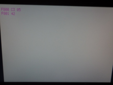

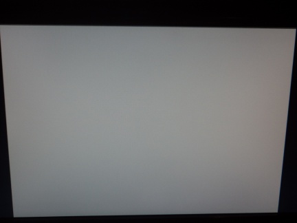

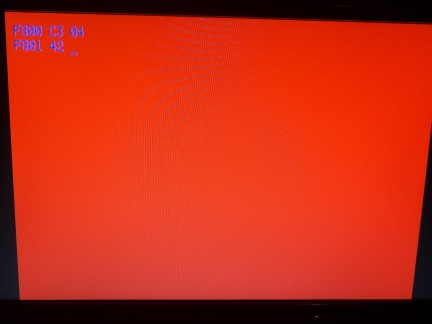

  1. #31
    12.12.2014
    г. Сыктывкар
    74
    По порядку 04, 05, 06
ID:	60775   Нажмите на изображение для увеличения.
ID:	60776   Нажмите на изображение для увеличения.
  2. #31
  3. #32
    16.12.2008
    Kharkov, Ukraina
    2,221
    21
    18 сообщений
    tol123, после включения Ориона ОЗУ инициализируется случайными значениями.
    Для РУ5 картина примерно такая: FF FF 00 FF FF 00 00 ...
    В вашем случаи, судя по фото с экрана, картина такая: FF FF FF FF FF FF FF ...
    Чего не должно быть.
    На вход регистра DD52 поступает всегда FF, дальше он отрабатывает правильно (режим сдвига / параллельный режим). Ну, по крайне мере 4-цветный (режим сдвига).
    Надо смотреть, почему на выходе регистра DD48 всегда FF (или 3-е состояние).
    Вот такие мысли.
