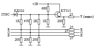

    Я так понимаю, что в моей модели нельзя подпаять RGBS.
    Надо идти другим путём, замесить RGBS в видеосигнал.
    Вот эта схема мне может помочь?
    она уже есть в вашей дельте.
    для просмотра цветного изображения через тюльпан/композит нужен Palcoder
    http://nedopc.com/PALCODER/palcoder.php
