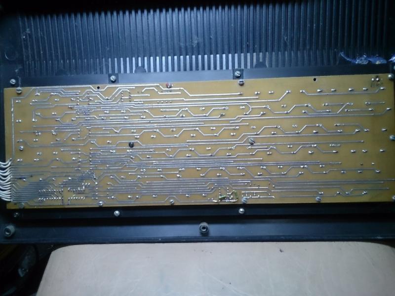

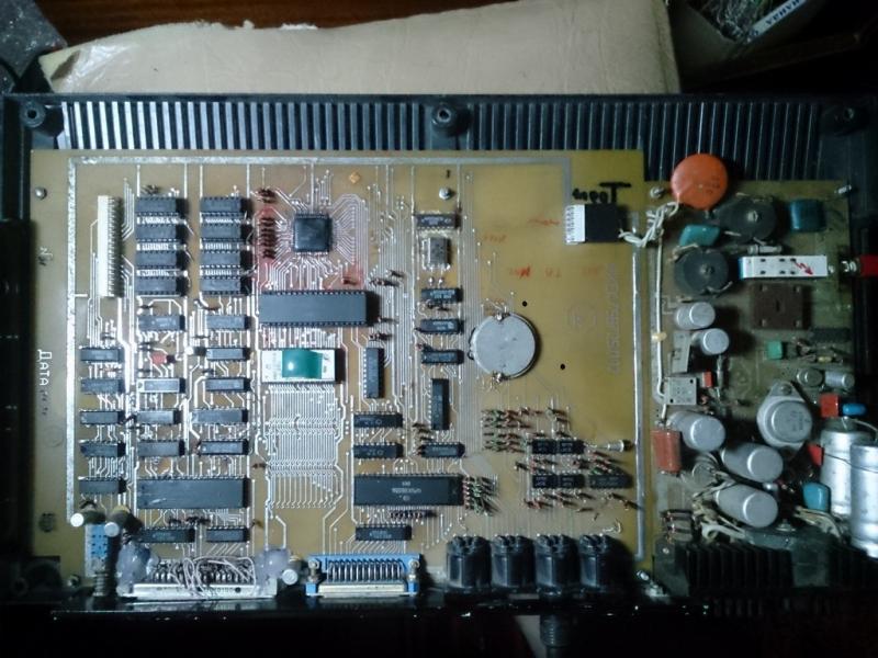

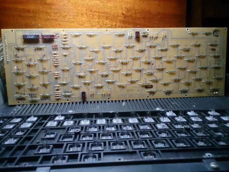

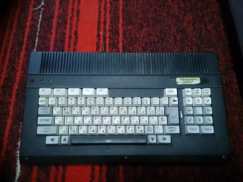

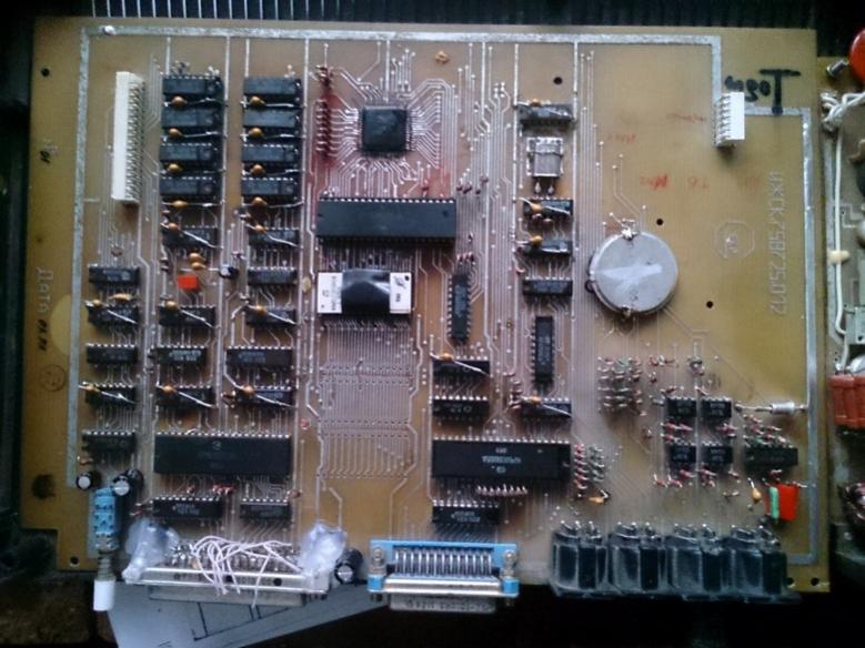

    Давным давно попал мне в руки такой экземпляр ВЕСТА ПК8000. Как я успел убедиться, это мегаредкая вещь. Собран он на базе чипа Т34ВГ1. Инфы в сети за последние пять лет почти непрерывных поисков 0... Самый поздний предсмертный выпуск завода Сигнал. Судя по дате на плате это март 93го года, а номер платы 01. Вполне вероятно, что это единственный , опытный экземпляр... Так же у этой ВЕСТЫ интересная клава, во всей сети не нашёл похожей клавы. Собственно, больше десяти лет сей аппарат лежал у меня не тронутым, ну как не тронутым... По детской глупости выковырял некоторые микрухи... Похоже это были к555ие10, но уже не помню точно(может быть и ие7...)По началу не было не времени ни возможности взяться за её восстановление, но с появлением работы и денег я затарился недостающим инструментарием(паяльная станция, микрухи логики разные, осциллограф, ПЗУшки и прогер для них(едут ко мне, недавно купил), и многие другие разходники) и решил таки приступить к возвращению её из мёртвых. Ранее, года два назад, плату, почти полностью, распаял в целях срисовать печатку дабы проще в дальнейшем было разбираться. Недавно запаял всё на свои места и восстановил варварски разодранные мной в детстве дорожки. Начал понемногу разбираться в работе аппарата. Обратил внимание, что плата с завода с кучей косяков. На деле оказалось, что это, можно сказать, ВЕСТА ИК-31 с контроллером НГМД на чипе КР1818ВГ93 и контроллером параллельного порта(подписан "печать") на чипе КР580ВВ55А. От ВВ55 также идёт порт джойстика типа "kempston"(подписан "ИМ1". Так же около ВВ55 стоит, как я понял, одноразово(на заводе) программируемая логическая матрица(пережигаются перемычки "мосты") КР1556ХЛ8. Позже, после некоторых тестов выяснилось, что Т34ВГ1 и К555ЛА2 как минимум ,трупы. В данный момент заказал ла2 в магазе, а в качестве донора Т34ВГ1(хотя мобжет и не только её...) купил подающую признаки жизни ВЕСТА ИК31(они ко мне ещё не приехали, неделю назад заказал, купил...) на авито, по заверению предыдущего владельца на экране шахматное поле, приедет веста поглядим...
    Пока на этом всё и остановилось. Пока главная задача восстановить процессорный блок, чтоб хотяб матрас был...
    К сожалению родной встроенный БП также оказался трупом, попробую его реанимировать, но не уверен, на крайняк другой воткну...
    Может кто знает, как можно аккуратненько выпаять Т34ВГ1 из донора не повредив её? Ибо боюсь, что паяльной станцией перегрею и уложу её...

    Есть так же проблема со светодиодами "РГ" и "РУС", не смог пока понять, куда они были подключены на клаве, так как пятаки есть только под индикатор питания, и были ли вообще подключены...
    Буду рад любой помощи людей разбирающихся в схемотехнике спеков, вместе проще будет анализировать схему.
    Вот здесь человек выпаивает микросхему в DIP корпусе с помощью олово-отсоса и медицинской иглы.
    https://www.youtube.com/watch?v=PVIfApjptUE
    03.03.2011
    Дивное
    171
    Я об этом знаю, сам так выпаиваю, но Т34ВГ1 как бы не в DIP корпусе...
    Выводы планарные под поверхностный монтаж.

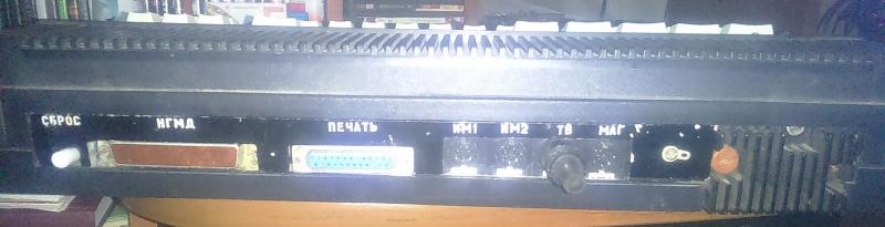

    По ссылке в первом посте есть фото шильдика и там ясно написано ПК8000.
    Я просто расчитывал, что может кто-то что-то похожее видел, не обязательно весту, но может с похожей схемой НГМД контроллера или LPT контроллера встречался и подкинет инфу какую-нибудь. Мне необходимо понять какие микры я выгрыз, а по пути просто интересно разобраться как всё это работало ну и само-собой хотя бы процессорный модуль завести..
    На морде нет шильдика указывающий что это именно ВЕСТА ПК8000. А то что на задней крышке он типа есть, так это просто говорит о том что корпус брали стандартный, причем скорее всего из запасов от недоделанных Вест. На авито тоже есть типа ПК8000 - Элите - https://www.avito.ru/izhevsk/nastoln...etro_210812438
    А там обычный Ленинград-1 (фотки внутренности автор скрыл, но на молотке они проскакивали.) И что из этого - теперь это тоже Веста ПК8000.
    То что эту плату производил Ставропольский завод - спору нет (платы маркируются через ИЖСК). Но то что это спектрумовский клон - стопудово и место ему там.
