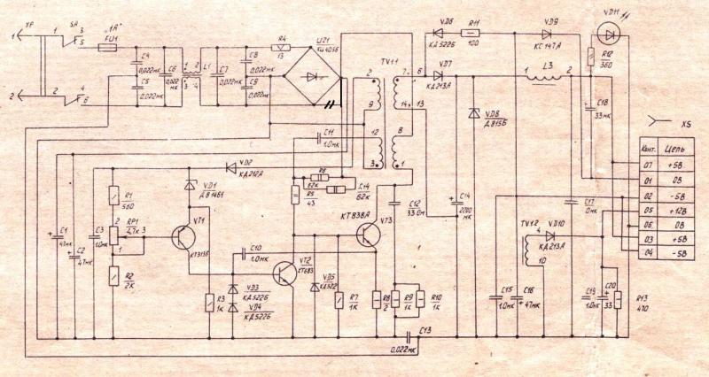

    Решил повторить БП на современных деталях и обнаружил ошибку в принципиальной схеме БП для Вектора-06Ц, 06Ц-2. Изменения выделены чёрным цветом (см. фото).

    Black Cat / Era CG спасибо за отклик. Пытаюсь присоединить картинку как вложение, запрашивается какой-то код. Уже не помню, каким образом вставил предыдущие картинки. Над текстом есть опция "вставить изображение", нажимаю - нужна ссылка на это изображение. Что за ссылка. Пробовал вставить путь к файлу, что-то не то. Когда вставлял предыдущие картинки, точно эти операции не делал.
Название:	Схема БП Вектор-06Ц.jpg
