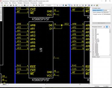

    Question
    В общем приступил к рисовке схемы сего клона. В процессе наткнулся на такую нестыковочку:
Название:	Скриншот 2017-06-22 11.18.50.jpg
    Напутаны адресные выводы ВГ1 и ОЗУ, тут либо неверная распиновка ВГ1 либо косяк завода изготовителя...
    Это нормально или так не должно быть? Если косяк завода, то реально плата прототипная, экспериментальный выпуск с кучей недоработок...
    Кстати чип 216(ВГ1) здох после нескольких включений... Походу где-то косяк на плате... Выпаяю его и ХЛ8 и сравню с платой весты 31, она у меня рабочая была пока я ВГ1 не выпаял, какие напруги на выводах без микрухи ВГ1, оперы, проца и ПЗУ. Может найду косяк...
    Вообще говоря, выводы ОЗУ это вещь такая относительная — лепи как хочешь, в каком угодно порядке, лишь бы одинаково было у всей линейки ОЗУ. Это, кстати, иногда облегчает разводку платы. С ПЗУ сложнее, но тоже можно, только в прошивке надо биты местами менять.

    Ясненько, тогда продолжу дальше схему рисовать
