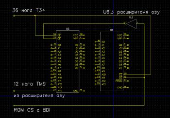

    Цитата Сообщение от radiovoljt Посмотреть сообщение
    Да, 27512.
    тогда нужно собирать выборку ПЗУ по типу КАЯ или ПЯТНОГОНА
    если поставить 2 - 27256 + 27128 можно обойтись одним инвертором , который в вашей схеме лишний

    О каком инверторе идёт речь? В какой схеме? Прошивку брал у Константина Айги с его сайта. Прошивал на TL866 прогере. Я только не подключал пзу по его схеме. У меня на 20,22 выв ПЗУ приходит сигнал CE с улки, а на выводы 1 и 27 подключал то 0, то 1, для переключения банок памяти вручную. 48SOS из этого рома работает без проблем.
    инвертор на плате доработки озу U6.3 не нужен , для 48/128 достаточно подключить ПЗУ как было изначально и на А14 подать сигнал с 12 ноги ТМ9 платы доработки озу
    а для юзанья тырдосы нужно собирать схему выборки ПЗУ по типу КАЙ или Пятногон , но если поставить 2 ПЗУ 27256(48/128 ) и 27128(тырдос) , тогда достаточно одного инвертора , который в вашей схеме стоит неправильно
    так и должно быть , SOS128 это надстройка над 48 и если принудительно включить банк с 128 , он не взлетит , во время инициализации 128 банки переключаются постоянно между 48 и 128 , а так как вы делаете к 48 нет доступа вообще
    Понял, буду делать схему. У меня на схеме есть дешифратор для переключения микросхем ПЗУ(U21) , можно ли его как-то задействовать? Там как раз и используются сигналы CE, MREQ, RD, A13, а то она в данный момент не задействована у меня, с завода не использовался, хотя и был впаян.
    Об этом не знал. Теперь всё стало на свои места.

    Подключмл 1 выв ПЗУ(A15) к 5в, а 27(A14) к выв 128 расширения 128+ay.
    Провёл эксперимент, из меню в тырдос не выходит, на выв romcs с контроллера нгмд "1" во всех режимах(sos48/sos128), однако при нажатии кнопки magic происходит выброс в 48sos и на выв romcs появляется "0". Я так понимаю активный уровень тырдоса "0".
    Сегодня попробую подключить ПЗУ по схеме Константина Айги с сайта Схематека, о результатах отпишусь.
