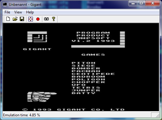

    Адресные линии ПЗУ шрифта перепутаны (А2 и А0). Цвет, видимо, задаётся в регистре и копируется в ОЗУ цвета при записи в ОЗУ символов (типа как в цветном Специалисте). Такой фичи в эмуляторе нет, надо допиливать.

    Пока разбирался что перепутано и писал "декодер" b2m уже сделал. Но все же выложу картинку знакогенератора (выведена на экран вектора), вроде похоже на правду
    очень похоже
    ибо в 2К знакогенератора даже нашлось место для пустоты
    (ну это в смысле только русский человек...)
