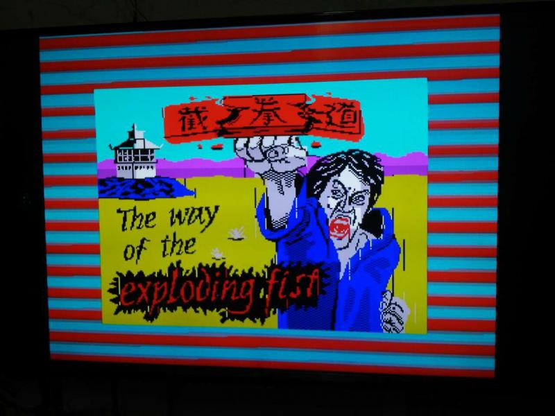

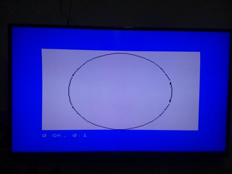

    Прошёл почти год. И у меня снова дошли руки до спектрума. Заменил D15-D18 на 555КП11 и железка ожила

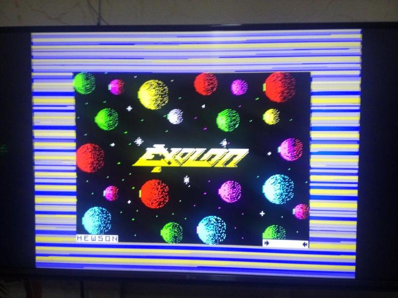

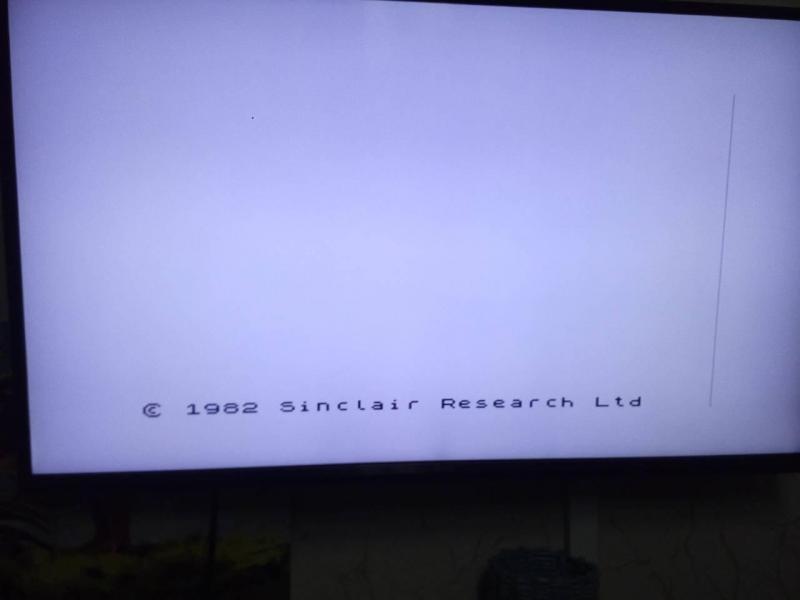

    Спектрум ЖИВ!!!
