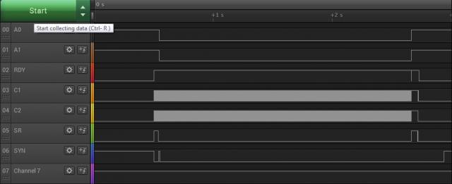

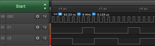

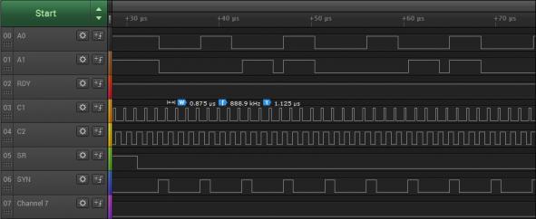

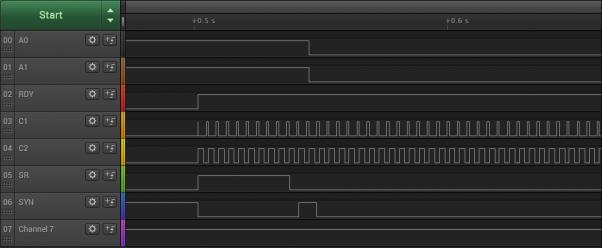

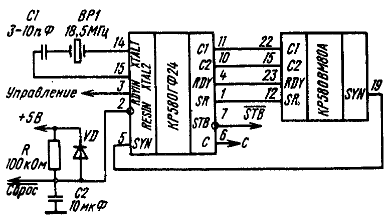

    Стал проверять старые запасы в связи с Компьютер для CP/M. Формулировка ТЗ. Нашел 2 выпаянных ранее КР1858ВМ1 и один вроде как новый КР580ВМ80А. Стоит задача проверить их работоспособность. Собрал на макетке нечто подобное The absolute minimum Z80 CPU test circuit. Только генератор на КР1006ВИ1 сделал и светодиоды не напрямую подключил, а в качестве буфера К155ЛА8 использовал. Один из ВМ1 сразу завелся как надо. Второй ведет себя как-то странно. Похоже A0 не работает, может и еще что-то. Наверное, его я с неисправного компа выпаивал. Теперь настал черед проверять ВМ80А. Его ведь можно аналогично подключить, только вместо таймера ГФ24 подключить? Вместо кварца что можно использовать? Если просто конденсатор воткнуть заработает? Говорят, что относительно новые чипы можно подключать без -5В на подложку. Заодно и проверю эту теорию.
