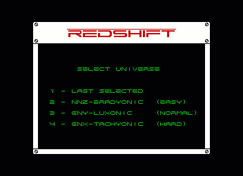

    А вот попиксельная раскраска для Three weeks in paradise.
    3wip48.zip
