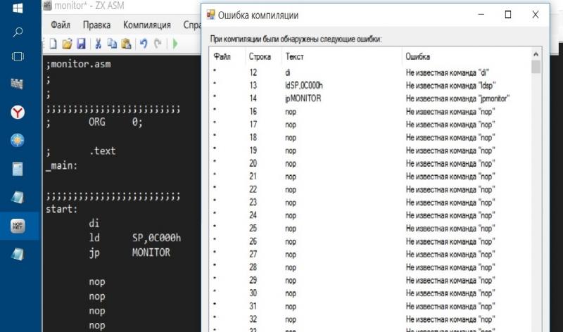

    Как это понять?
    P.S. Не терпит табуляции.

    Как это понять?
    Записал в книжечку :-) Чем публичное тестирование и хорошо.
    Ну тогда держите следующие замечания:
    Хорошо бы показывать номера строк или статус строку с координатами курсора.
    Сделать контекстную замену.
    Директива ORG не понимает шестнадцатеричные значения.
    В JP, CALL и т.д. по метке надо завершать ее двоеточием, как в самой метке, что на мой взгляд не правильно.
    Не распознаются директивы DEFM, DEFW.
    Пока хватит.

    Глубокое имхо:
    Думаю, имеет смысл напрячься именно на функционал редактора. То есть подсветка, номера строк, фолдинг, хелп(?) да много всего. А работу компилятора предоставить компилятору (SjASM, Pasmo,...).
    Панель меток с переходом к метке и быстрым предпросмотром куска кода у метки...

    SGO, а компилятор же отдельно можешь сделать?
    а в чо собирает? а как параметры задать в чо собирать?
    #region Директивы компилятора
    if (Str[0] == "org") //ORG
    if (List.Count > 0) throw new ArgumentException("Директива ORG может использоваться только в начале программы");
    ParamTest(Str, "ORG", 2);
    Compiler.StartAdress = ReadNum(Str[1]);
    CurAdress = Compiler.StartAdress;
    return;
    вот это ересь.
    бывает даже вот такой вот фикус пикус
            dup 8
            ld a,(hl)
            ld (de),a
            inc l
            inc d
            edup
             org $-2
    и его надо собирать
