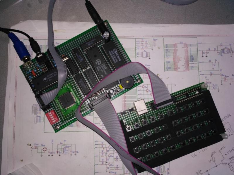

    0) Собран прототип на макетной плате
    1) Разведена и выпущена плата ревизии А
    2) Плата собрана, все работает, в ревизии A найден ряд недоработок (см ERRATA)

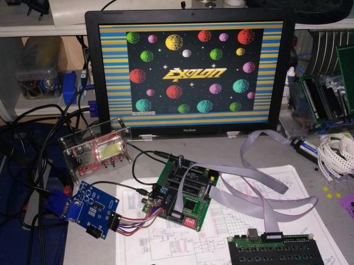

    Допаял VGA scandoubler (zxkit1), thanks to BARIGA_UA, цветная картинка - это ж значительно удобнее, чем ч/б

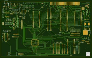

    Текущий прогресс:
Название:	Screenshot at мая 26 14-09-28.jpg
    Пока столкнулся с трудностями разводки, осталось 49 соединений развести, но что-то не получается.
    Видимо буду заново делать, переназначать входы/выходы CPLD в соответствии с физическим расположением компонентов...
    Правильно. У меня с Сябром хуже дело было - микросхемы слишком густо были расположены, а у Вас есть где разгуляться.
