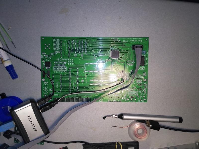

    кто нибудь из купивших Альтеру уже прошивал ?
    у меня "Failed"
    Quartus II 10.1sp1 Web Edition (32-Bit)
    детектит
    Blank-Check
    "OK"
    добавил karabas_128.pof
    Programm/Configure
    Start
    "Failed"
    Verify
    "Failed"
    Blank-Check
    "Failed"
    Осталось сдуть с Profi Extender ( у меня один переделан под 7128) и пробовать
    и ЛПТешным и ЮэСБишным один и тот же результат

    tank-uk, Я пробовал из этой партии, все шьется.
    Pull-up резисторы R35-R37 для JTAG запаяны?
    +5В на плату подано?

    естественно, 3х1к (R35-37) , питание 4.99в
    Ща попробую с экстендером местами махнуть

    Странно.
    Пошел, запаял на чистую плату CPLD из этой партии и JTAG-обвязку, прошилось все норм.
    Интересно, а не может такого быть, что Quartus Programmer древний и чего-то в этом pof не понимает?
    Я собирал под Quartus II 13.0 Web Edition.
