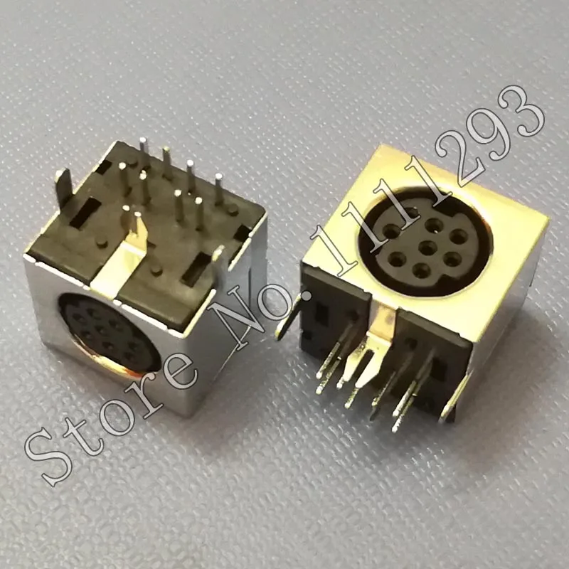

    Не стоит сдувать, если очень хочется RGB под Ваш кабель - я думаю проще перекромсать дорожки для RGB на самом Mini-Din-8.
    С верхней стороны платы отрезать 7 дорожек, с нижней - одну и кинуть N перемычек из МГТФ для "правильного" соединения.
    Ну тут я подожду.. Если платы рев Б не будет, то так и сделаю..

    Цитата Сообщение от NiKa Посмотреть сообщение
    andykarpov, Схему подключения изменили, а расположение (сдвиг) контакта нет.
    Я думаю тот, кто делал библиотеку для этого компонента - сделал это умышленно.
    Разъем mini-din вставляется в посадочное место без проблем, при этом не выпадает при переворачивании платы для запаивания.
    Многие производители так делают, включая SparkFun Electronics, например У них есть версии компонтов нормальные, а есть с небольшим сдвигом контактов относительно друг друга, например для всяческих больших (длинных) гребенок (pin headers).
    Если этот момент принципиален и хочется перфекционизма - можно подвигать контакты Mini-Din
    Открыл на всякий случай datasheet на этот разъм, судя по доке - так и должно быть ?

    29 сообщений
    На данном рисунке разъем изображен правильно при виде снизу, а нумерация выводов как при виде сверху. У меня нет даташита, я сравнивал с Арлекином.
    Может не париться, сделать одинаковые расстояния между выводами ?
    А разъем встанет в любом случае.
    Я когда запаивал разъем на плату rev.A, даже не почувствовал подвоха с этими дырками, все встало как по маслу
    Судя по фото, там вообще непонятно, смещение есть в центральном ряду, но одинаковое, не так, как по datasheet'у
