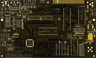

    Дорогие друзья!
    Вашему вниманию предлагается очередной клон-велосипед под кодовым названием Карабас-128 .
    Идеей к созданию послужило желание заиметь ZX-Spectrum 128к совместимый комп с минимальным количеством деталей и, соответственно, стоимостью. Идея максимум - развести плату под размер корпуса от оригинального ZX Spectrum 48k, чтобы все разъемы, крепежные отверстия соответствовали их местоположению и назначению. Идея не нова, товарищ Superfo делает Harlequin 48k и 128k, есть еще 100500 разных вариаций на тему (ZAXXON Just Speccy 128, например), и т.п.
    Но финальная стоимость собранной платы без корпуса иногда зашкаливает за $100. Может для буржуев это и не столь внушительная сумма, но если можно собрать дешевле - то почему бы и не попробовать ?
    За основу для проекта был взят одноплатный вариант Speccy 2007 128к на одной микросхеме SRAM 621024 (автор: .jackson). В качестве CPLD была выбрана Altera EPM7128STC100, которая дала возможность использовать 84 доступных I/O (задействованы все). Pal coder, согласователь уровней RGB, питающая часть и читалка были взяты из схемы Harlequin 48k Rev. G.
    Итого, на сегодняший день:
    0) Собран прототип на макетной плате
    1) Разведена и выпущена плата ревизии А
    2) Плата собрана, все работает, в ревизии A найден ряд недоработок (см ERRATA)
    3) Выпущены ревизии платы B и B1 - в основном багфиксы.
    Что из себя представляет Карабас-128?
    - Плата для размещения в корпусе от оригинального ZX Spectrum 48k
    - Конфигурация Spectrum 128k с времянками пентагона
    - Возможность переключаться с помощью горячих клавиш между режимом пентагона и режимом ula48 (с эмуляцией медленной памяти). Для данной фичи необходима небольшая доработка
    - порт #FE для чтения физической 40-кнопочной клавиатуры
    - реализован порт #FF
    - на плате присутствует AY-3-8912
    - фирменный разъем (краевой слот) для подключения внешней периферии
    - работает читалка с магнитофона
    - есть выход на подключение VGA Scandoubler'а ZXKIT1
    - присутствует RGB выход для подключения к ТВ через SCART
    - присутствует PAL coder для подключения к ТВ по НЧ каналу
    Текущая версия схемы, gerber'ов платы и прошивки тут: https://github.com/andykarpov/karabas-128
    Доработка платы от solegstar для перключения режимов "pentagon" и "ula48" по RESET+1 и RESET+2: http://zx-pk.ru/threads/27724-karaba...l=1#post928848. Данная доработка включена в ревизии B1.
    Доработка сигнала CLK на краевом слоте для плат ревизий A и B до ревизии B1:
    1) чикнуть дорожку
    2) запустить сигнал на свободный инвертер
    Вариант решения проблемы тусклой картинки от crrush при подключении по RGB: https://zx-pk.ru/threads/27724-karab...=1#post1068344. Данная доработка является опциональной, потому как мнения разделились - у части пользователей все отлично, а у части - тусклые цвета. Вероятно, от монитора/ТВ также зависит.
    Special thanks to: syd, .jackson, Superfo, tank-uk, NiKa, MV1971, solegstar, vlad
