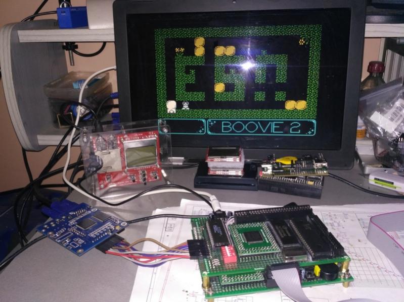

    Цитата Сообщение от NiKa Посмотреть сообщение
    попробуйте игры, которые точно не запускаются на Harlequin 128K, например: Boovie 2
    Boovie 2 запустился, работает норм
    Robocop 3 еще не пробовал.
    UPD: Robocop 3 тоже завелся, все норм.
    Интересно, а как эти игрухи не работают на Harlequin-128 и из-за чего ?

    Кто бы знал из за чего, про Boovie 2 обсуждалось как раз на worldofspectrum, но ни к чему не пришли, насчет Robocop 3 мне кажется из за того, что эта игра использует эффект снега.
    Вот хорошая прога для тестирования эффекта снега - https://www.youtube.com/watch?v=Ix9Wy2jhDwI там ссылка есть на скачивание проги, потестите свой, на 128 это выглядит конечно не так как на 48.
    Протестил. Как и ожидалось - это не работает
    Откуда ж ему взяться, этому снегу ? ))

    Не работает совсем или местами работает? на 128 и не будет работать так красиво как на 48, но на небольшой части экрана эффект присутствует.
    P.S. До недавнего времени я думал, что эффект снега это просто как мусор на экране, но данный тест показывает, что это гораздо сложнее и им можно управлять.
    Но уже то хорошо, что у вас запустились, выше перечисленные игрухи, а то я собрал уже несколько версий Harlequin 128K но результат всегда один.

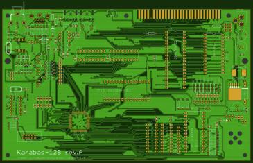

    Платку развел, финальная версия ревизии A:
Название:	Screenshot at июня 03 18-44-58.jpg
    Все поместилось без переделки подключения CPLD.
    В git-е есть последняя актуальная схема и монтажка.
    Попробую заказать у китайцев пробную партию, как будет какой-то результат - отпишусь.

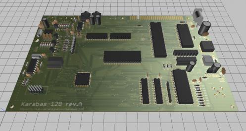

    3D-рендер, как это будет примерно выглядеть
