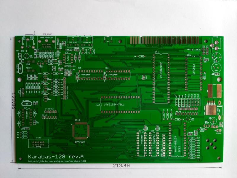

    UPD: Приехала первая партия платок из seeedstudio.com.
    Выглядят красивее, чем на рендерах
    В ближайшие дни попробую собрать опытный образец, жду EPM7128.
    Как будут какие-то результаты - сообщу дополнительно, также заведу тему на барахолке, в свободной продаже будет 6 платок

    Очень интересно, вот только фото платки бы качественное посмотреть, и еще так и не понял, как залить скаченную у вас прошивку в EPM7128?

    Фото платки более качественное тут: https://drive.google.com/file/d/0B2r...ew?usp=sharing
    Прошивку в скомпилированном виде я не выкладывал, так как оно еще все в процессе разработки, финальной версии особо нет
    По-идее, нужно скачать Quartus 13.0 Web Edition, это последняя версия, в которой есть поддержка Max 7000.
    Открыть проект и собрать, затем прошить Quartus Programmer'ом.
    Я постараюсь на днях выложить скомпилированную прошивку, тогда для заливки нужен будет только Quartus Programmer любой версии.
    UPD: закоммитил бинарник прошивки: Download
    UPD2: Соответственно, для прошивки CPLD Вам потребуется:
    1) USB Blaster
    2) Quartus Programmer
    3) Бинарник прошивки
    Подключаем USB-blaster в JTAG-разъем на плате, подаем питание на плату, в Quartus Programmer загружаем бинарник прошивки, выбираем найденный USB Blaster и говорим "Прошить". Вот и весь процесс, длится несколько секунд
