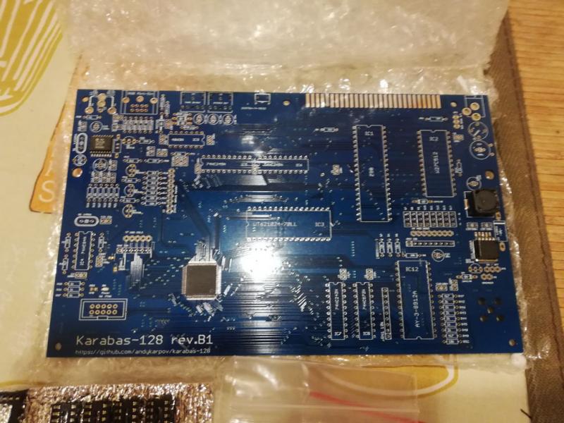

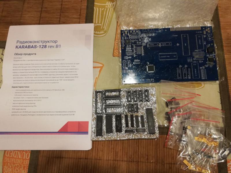

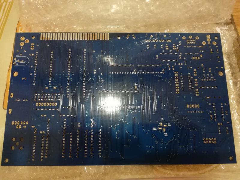

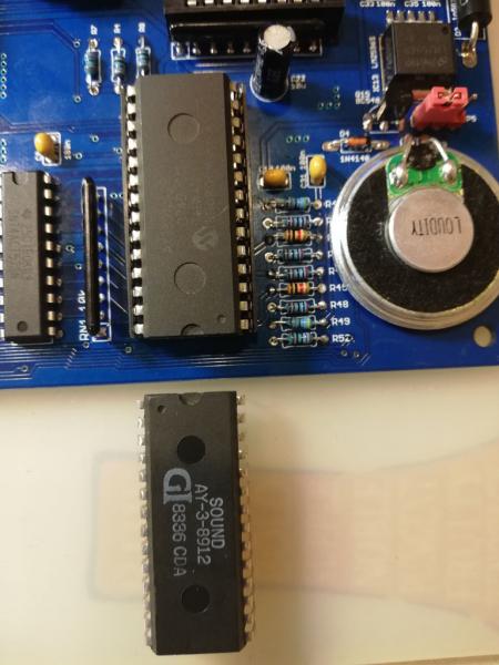

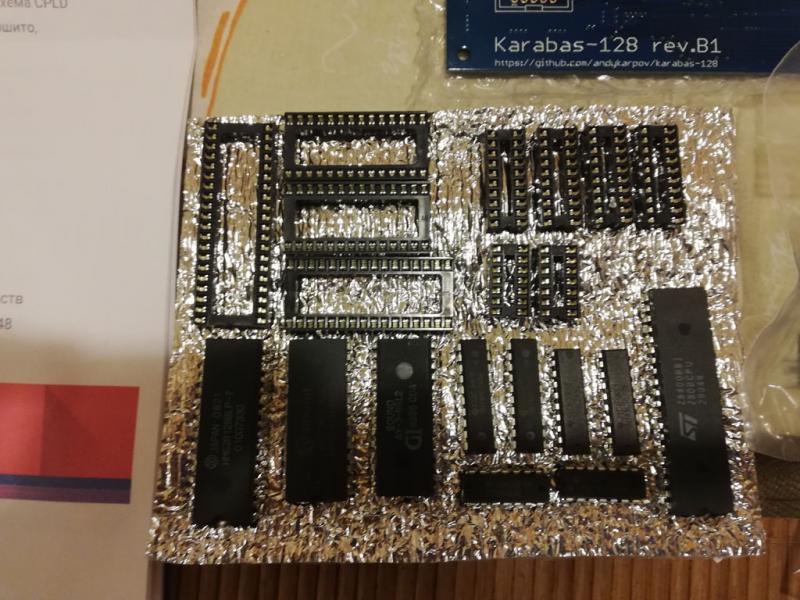

    Хочу поделиться своим опытом сборки Karabas-128. Конструктор я получил не так давно, и на выходных решил собрать его. Мой вариант конструктора предполагал что все SMD компоненты будут впаяны, а выводные паяю сам. Получил посылку, открыл, посмотрел. Все аккуратно сложено, подписаны номиналы резисторов, аккуратно, можно даже сказать "с любовью", выстроены на отдельном куске металлизированного паролона все микросхемы и панельки под них.
    Сборка.

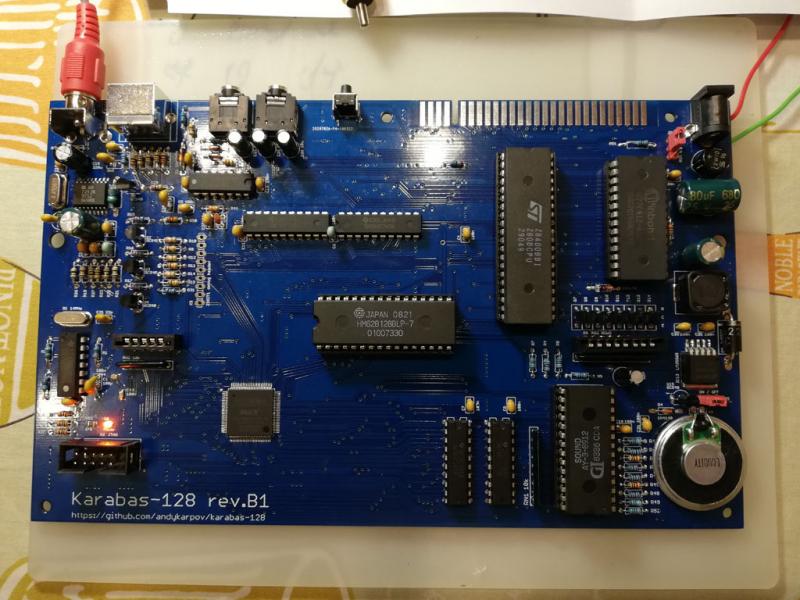

    Собственно говоря сама сборка занала часа полтора. Сложностей никаких. На плате отличная шелкография. Бери себе элементы из пакетиков и паяй согласно монтажной схемы. Лишних, как и не достающих элементов не было. После сборки на столе остались только пустые кулечки и несколько паненей, тк все "мелкие" микросхемы я впаиваю, вместо того, чтоб их помещать в панельки.
    Есть небольшие замечания по размеру используемых конденсаторов. Плата разведена так, что конденсаторы номиналов отличающихся от 100n (0,1uF) имею бОльший размер, нежели предусмотренное под них посадочное место. Приходится подгибать ножку, для того, что-б кандеры поставить на место. Страшного в этом ничего нет, на работы не влияет аж никак, но эстетика страдает.
    Включение.
    Как и пишет автор, компьютер начинает работать сразу после включения и не требует наладки. В принципе все почти так и произошло.
    У меня не запускается комп самостоятельно после подачи питания и его необходимо принудительно сбросить (для этого на плате есть кнопка). Возможно так и задумывалось (я еще не смотрел в схему). После нажатия на кнопку "Сброс" все живенько запускается и работает.

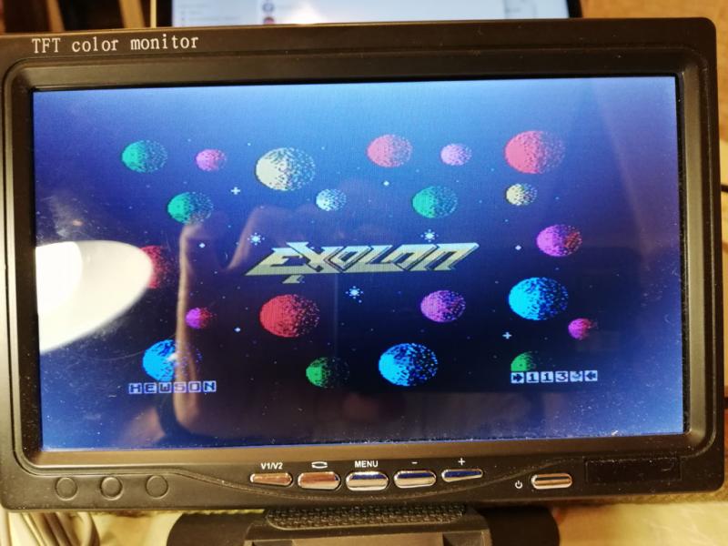

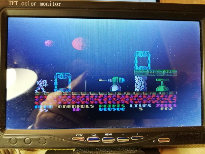

    Запуск и тестирование.
    Загрузил Exolon и обнаружил что нет звука. Вернее, есть звук со спикера, но нет звука с музыкального сопроцессора AY-8912. В найшниках слышны попытки играть музыку, но не более чем попытки. Полноценного звука нет, а только треск и скрипение. У меня есть компьютер Harlequine 128, который собирал года полтора тому назад, и он с AY. Вытащил заведомо рабочий AY-8912 из Harlequine, поставил в Karabas --> звук появился. Видать что-то не то с микросхемой, которая была в комплекте. В остальном - все рабоатет. Картинка стабильная, красивая. Нужно теперь найти оригинальный корпус, засунуть туда собранную плату и .... кому-то из старых друзей подарить это комп, как напоминаение о студенческих 90-х.

    1. Конструктор собирается за полтора часа и реально начинает работать сразу.
    2. Есть вопросы к размерам конденсаторов. Необходимо или предусмотреть больше места на плате под конденсаторы, которыми комплектуется конструктор, или найти кандеры поменьше.
    3. Я-бы развел на плате дополнительно 40-ка ногую AY-8910, наряду с AY-8912. Места на плате много и еще один 40-ка ногий корпус легко поместится. Автор писал, что есть сложкности с поиском AY-8912 по адекваной цене, поэтому использование 8910 или YM2149F оправдано.
    Хммм, так точно не задумывалось, комп должен стартовать без вопросов при подаче питания.
    Просьба проверить узел сброса - подтяжку на VCC и электролит на 10 мкФ (находится возле AY).
    Вот блин, а AY-то я и не проверял перед комлектацией конструкторов... Хотя из этой же партии 3 штуки проверял в собранных устройствах - все работает...
