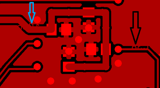

    Хотел заказать плату (версия B1), но при валидации на производстве возникли проблеммы. Вот, что мне ответили.

    Можно ли, что то с этим сделать?

    VladimirAce2, шелкография почемуто попала на слой меди, это должны быть отдельные слои
    где брал герберы ?

    да действительно, это шелкография. Странно что тогда им не понравилось.
    Уточню у них.

    Вот ихний текст.
    审核未通过 您的订单审核未通过,原因如下: 尊敬的客户,线路中也导出了字符 导致短路,请检查一下资料谢谢!
    то, что google перевел.
    Аудит не прошел. Проверка вашего заказа не удалась. Причины следующие:
    Уважаемый клиент, символы также экспортируются в строку.
    Вызывает короткое замыкание. Пожалуйста, проверьте информацию. Спасибо!

    На jlcpcb проверку проходит

    А потому, что после формирования герберов их следует открывать для проверки в другой программе, желательно опенсурсной. Я использую gerbv-2.6.0, хотя у кикада есть свой просмотрщик герберов. Логика следующая: программа должна быть другого издателя чтобы не было предвзятости к реализованным функциям.

    jlcpcb замечательнол работает с gerber X2 и ни каких косяков нет
