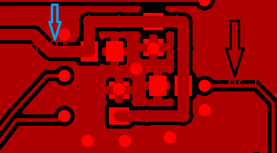

    Вот, что показал GerbV 2.6A

  2. #672
    HardWareMan
    Вот поэтому я его и использую: если там что-то вне стандарта - оно вылезает.

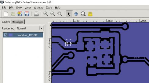

    Я так и не понял, есть ошибка или нет?

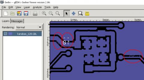

    при отображение одного слоя (не шелкографии). видно, что ошибка есть. белые символы это я выделил для наглядности.
    Где есть потенциальныя ошибка, я обвел красным овалом. При заказе платы они тоже указали на эти шибки.
    Слой который я смотрел. karabas_128.GBL (Bottom Layer). для просмотра использовал (gerbv version 2.6A).
    т.е есть короткое замыкание.

    Да, ошибка есть. Если это файл с одним слоем, то как туда попала шелкография?
    Откуда этот файл взялся?
    А, увидел ответ в теме.
    Вопросы к тому, кто формировал этот файл.

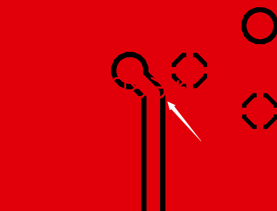

    Производитель плат выслал мне замечания по поводу, короткого замыкания на слое.
    вот его скрины.
    Я поробовал открыть один слой. karabas_128.GBL в gerbv version 2.6A.
    и вот, что увидел:
ID:	69782 т.е. ошибка вроде есть.
    исходя из этого я спрашиваю. есть ли ошибка? если есть, можно ли ее исправить. Кототкое замыкание присутствует на плате в двух местах.

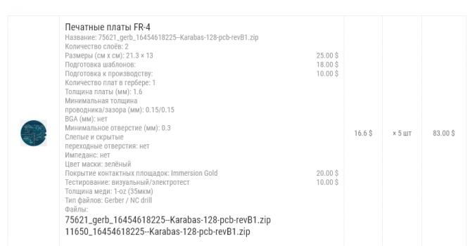

    VladimirAce2, если не секрет какая контора должна изготовить платы ?
    попробуйте заказать этот же гербер на jlcpcb.com , у них на сайте и вьюер есть
    Конкретно у меня к ним вопросов пока не возникало, косяков производителя небыло
    Заказывал вот тут. http://pcbtut.com/ дальше они зыказываю в Китае.
    Еще сказали, что слой ".out файл", не нужен (это размеры платы)
    и предупредили, что шелкография выходит за пределы платы.
    Вот ихняя цена за 5 таких плат (это минимальное количество):
    это с позолотой. если без нее то $63 (очень удобно паять). ну и $10 за визуальный/электротест
    По поводу jlcpcb.com. Вьювером этих ошибок не видно, слой шелкографии перекрывает эти ошибки.
    там нет возможности отключать слои.
    Последний раз редактировалось VladimirAce2; 09.08.2019 в 14:40.
    Вообще то дороговато, вот от jlc калькуляция с покрытием золотом
    $32 производство и $13.78 доставка в Украину
    Последний раз редактировалось tank-uk; 09.08.2019 в 15:02.
