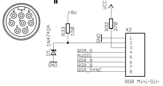

    Цитата Сообщение от nimdasys_inbox_ru Посмотреть сообщение
    Поделитесь пожалуйста распиновкой S-Video...
    вот пиновка мини дин
