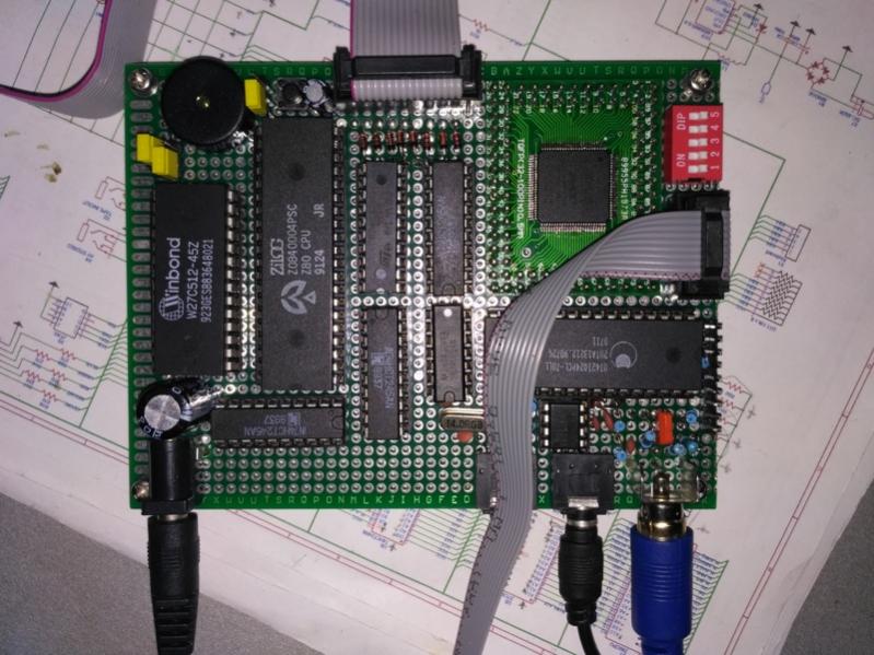

    ну так у меня через переходник и запаяна IS62C1024-70Q на фото видно, правда переходник широкий, но это не помеха
    остался вопрос по TL712, что-то не видно их в продаже, наверное нужно делать так http://microsin.net/images/stories/p...LMV331-sch.png
    и еще, если питание платы 9в переменки, по постоянке будет 12.6в без нагрузки, на кой тогда D1 на 12в, если телеку 5в достаточно
    а так же какова роль 10в стабилитрона D2 в компараторе

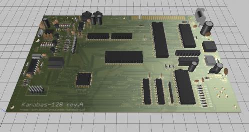

    tank-uk, ну я к тому, что если разрабатывать микро-платку для замены TL712 на LMV331 - явно получится дороже.
    Посему, давайте испытаем данный вариант на заменителе, если прокатит - можно будет выкатить ревизию "B" карабаса с заменой.
    Можно еще на одном транзисторе попробовать, тут вообще эконом-вариант получится, если заработает.
    Вообще, все хотелки принимаются, такие как:
    - заменить компаратор TL712 на что-то более распространенное
    - заменить SRAM на SMD-версию, либо предусмотреть оба варианта
    - уменьшить пятачки и диаметр отверстий для DIP-микросхем
    - полигон для стабилизатора сделать с терморазрывами, чтобы легче было паять
    - может еще какие хотелки будут, ну например все компоненты перевести в их SMD-аналоги, что-то куда-нибудь подвинуть, и т.п. ?
    - может вместо пал-кодера и RGB-выхода сделать что-то типа VGA на базе ZXKIT1? Вот только с разъемом непонятно, как в стандартную дырку из-под RCA в корпусе поместить VGA выход Все упирается в корпус
    - может DSUB для джойстика куда-нибуть приколхозить?
    ЗЫ: кстати, TL712 не хочет загружать игры с турбо-загрузкой.
    Это не работает у меня ни на Harlequin'е, ни на Карабасе.
    Вероятно, нужно искать другое решение, все-таки ?
