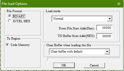

    Привет всем. В общем стал я обладателем прогера MINI PRO, и кучки флешек w27с512-45z(флешки были порекомендованы мне на форуме). имеется в наличии так же Ленинградоподобный клон 48 спека который нужно потестить. Пробовал писать двухкилобайтные тест пзу ромы но на спеке не заводится. Как правильно записать тест пзу на эту флеху, чтоб она потом заработала на спеке? Форум облазил но ничего внятного не нашёл.

    Когда в программе прогера открываешь файл нужно указать, что начальный адрес в буфере 8000, по умолчанию естественно пишет с 0000, но эта область невидима в адресном пространстве устройства.

    Ясно, спасибо. А у меня в программе при выборе рома появляется выбор:
Название:	Скриншот 2017-05-21 20.14.34.png
    Подскажите что правильно выбрать.

    Вот в этом месте и выбери - To Buffer Start Addr (HEX) - 8000, не забудь саму микросхему выбрать правильно.

    Тоесть, поставить точку в чекбокс intel hex и выставить начальный адрес 8000h. Всё сделал, вроде тест заработал. Будем проверять комп вечером. Всем спасибо за помощь.
