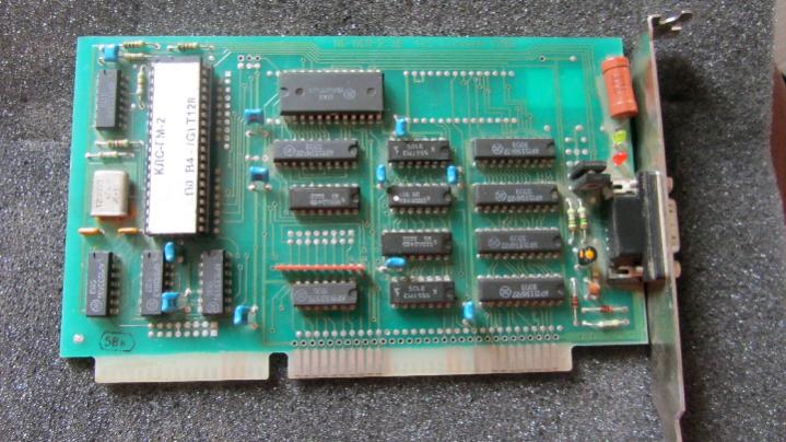

    стоят at89c51
    Это разве 8751?

    Цитата Сообщение от svinka Посмотреть сообщение
    в 8751 ошибка в идее залочить прошивку. Лочь- не лочь - нормальный программатор ее считает.
    например Стерх
    "например Стерх'а" - нет, есть Leaper-48.
    И еще - нужно будет СА в.2 от ЛИнТеха тоже копировать.
    Это разве 8751?
    Наверное нет)
    Кстати, корветовская платка для PC выглядит так же, как и УКНЦшная: https://zx-pk.ru/attachment.php?atta...2&d=1501761146
    Так оно сильно проще для производителя - разные только СА в ПК на рабочих местах учеников. Ну и ПО ...

    Есть подозрение, что прошивка контроллера у этой платы и Корветовской будет одинакова... Есть возможность попытаться считать её?
