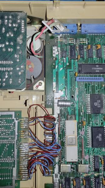

    Коллеги, добыл себе данный рарите , вот планирую запустить
    в моем отсутствует преоброзователь +\-12 видно выпаяли, так как блок питания 42 на 5в , можно ли его заменить на вот такой DPU01L-12, DC/DC преобразователь, 1Вт, вход 4.5-5.5В, выход 12,-12В/42мA, ему хватить 42мА по этим напряжениям ?
    Да и фиг с ним. Без него работать будет.
    12В нужны только для Стык С2 (ака COM-порт), так что хватит.
    будем пробовать запустить
    Если там распаяна микросхемка последовательного интерфейса (а не как ниже на картинке, возле белого процессора пустое место) - то как-бы можно будет позже (когда машинка запустится хоть как-нибудь) озаботиться питанием +-12В, преобразователи продаются. В таком случае заработает последовательный порт, а это одна из возможностей загрузить нормальную RT-11 на УКНЦ. Причем довольно просто, без мучений с флопповодом, какао и прочим. Тут есть тема даже (https://zx-pk.ru/threads/16001-uknts...z-styk-s2.html)
    Нету ВПшки
    Если как на этой картинке микросхемка отсутствует - то на 12В можно забить, оно уже не нужно от слова совсем

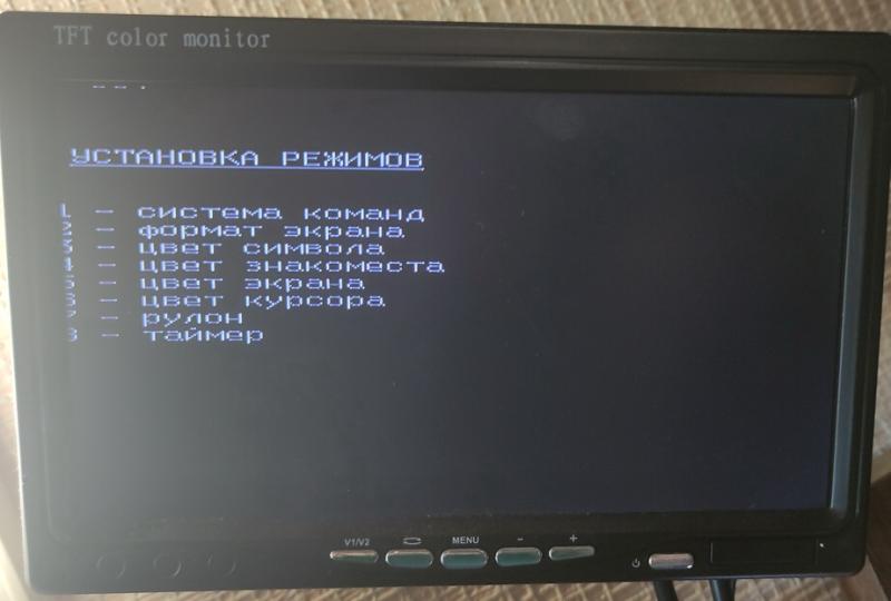

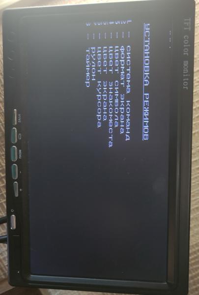

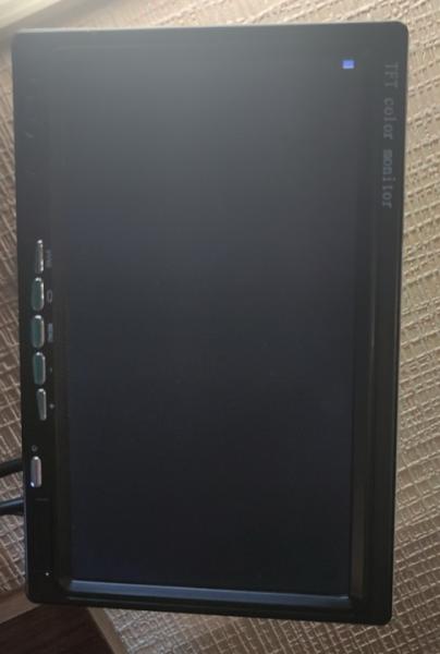

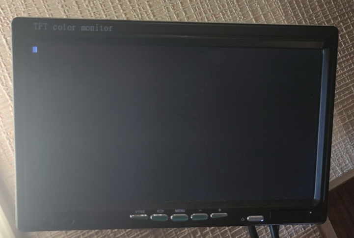

    Машинка запустилась сразу , пока в ЧБ режиме.
    При старте весит мигающий квадрат и на клаву реагирует только цоканьем зуммера.
    При нажатии клавиши УСТ выходи в настоечное меню и можно менять настройки экрана
    больше пока ничего сделать не смог DC/DC конвертер приобрел и распаял
    Может сетевую плату отпаять (а что ей делать-то все-равно)? Вдруг она мешает? (ЕМНИП УКНЦ проверяет наличие платы и переходит в * ЗАГРУЗКА ИЗ СЕТИ * режим, ну должен переходить).
    А всякие нажатия СТОП ничего не дают?
    Шедевр портирования на УКНЦ - игра Highway Encounter
    Эмуляторы: UKNCBTL, EmuStudio (респект авторам)

    но при любом раскладе пустого экрана не будет
    Ну экран не совсем пустой, курсор мигает Причем экран урезан "слева" как видно по меню УСТ. (стандартная проблема, не связано с работоспособностью УКНЦ).
    То-есть слева от мигающего курсора что-то возможно есть, но этого не видно из-за обрезанного экрана.
    Периферийный процессор работает судя по тому что меню УСТ выдает. А что с центральным - а черт его знает.
    Если нажатия на М или СТОП ничего не дают - ну непонятно, сломалось что-то.
    В меню УСТ еще можно нажать УПР-Ю и должно перейти в "монитор" ПП где можно чего-то поделать посмотреть ячейки памяти, регистры, набрать простенький код в восьмеричных циферках. Но как-бы то что он работает это вроде и так видно.
