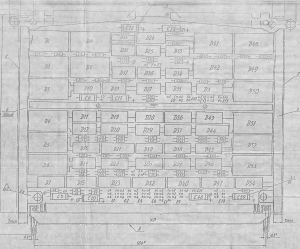

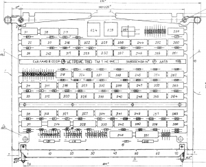

    Выкладываю документацию на М4 !
    МИКРО-ЭВМ "ЭЛЕКТРОНИКА МС 1280"
    ТЕХНИЧЕСКОЕ ОПИСАНИЕ И
    ИНСТРУКЦИЯ ПО ЭКСПЛУАТАЦИИ
    2.791.007 ТО
    Скачать с radon.su
    Скачать с Яндекс.Диска
    СИСТЕМА КОМАНД
    2.791.007 ТО1
    ВРЕМЯ ВЫПОЛНЕНИЯ КОМАНД
    2.791.007 ТО2
    Скачать с radon.su
    МИКРОЭВМ "ЭЛЕКТРОНИКА МС 1280"
    2.791.007 ЭД
    2.791.007 ЗИ
    2.791.007 ПЭЗ
    2.791.007 ЭЗ
    3.858.112 СБ
    3.858.113 СБ
    Скачать с radon.su
    Схемы и сборочные чертежи отдельно:
    Скачать с radon.su
    Это всё, что у меня есть на М4. Если какие-то страницы плохо получились, выложу исходники и/или пересканирую.

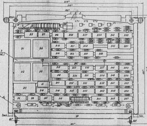

    Нашлась документация на другие платы для корзины М4!
    Репрограммируемое ПЗУ РП2 (МС 3501)
    Реальных фото платы к сожалению не видел.
    В папке Паспорт, ТО, перечень элементов, принципиальные и монтажные схемы.
    Скачать с radon.su

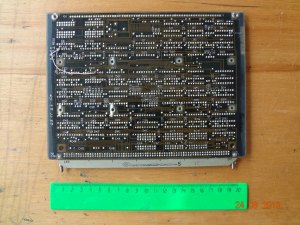

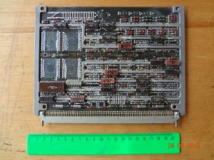

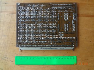

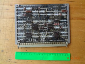

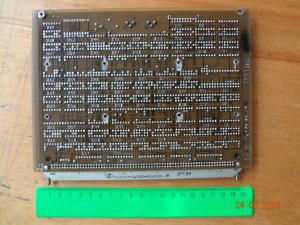

    Программно-управляемый таймер ТМ1 (МС 94100.1)
    Название по "старому" стандарту МС, не знаю есть у этой платы "новое".
    На этот раз есть фото, правда разломанной платы. Если у кого-то есть эта и другие платы в целом виде, сфотографируйте пожалуйста!
    На этот раз всё в одном файле т.к. исходно это одна книжка.
    Извините, не стал пока серьёзно заморачиваться с обработкой, просто обрезал и сшил "как есть". Если есть необходимость, обработаю нормально.
    Скачать с radon.su

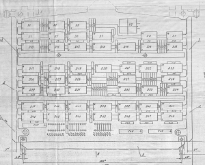

    Параллельный интерфейс ИМ1 (МС 4603)
    Обращаю внимание, что в ТО и Э3 плата ошибочно именуется как МС 4601, в паспорте же - МС 4603.
    Как известно, МС 4601 это И12 и может возникнуть путаница. Возможно это какая-то ошибка или возник конфликт при регистрации по системе МС. А в более позднем паспорте это поправили.
    Что интересно, на плате название написано латиницей как NM1, и это долгое время вводило меня в заблуждение. И только после нахождения документации (конкретно сборочного чертежа) я понял, что это ИМ1.
    Шрифты в САПРе что ли не успели заменить
    Собственно, документация. Такой же набор - Паспорт, ТО, ЭД, ПЭ3, схема монтажная, схемы принципиальные.
    Скачать с radon.su
