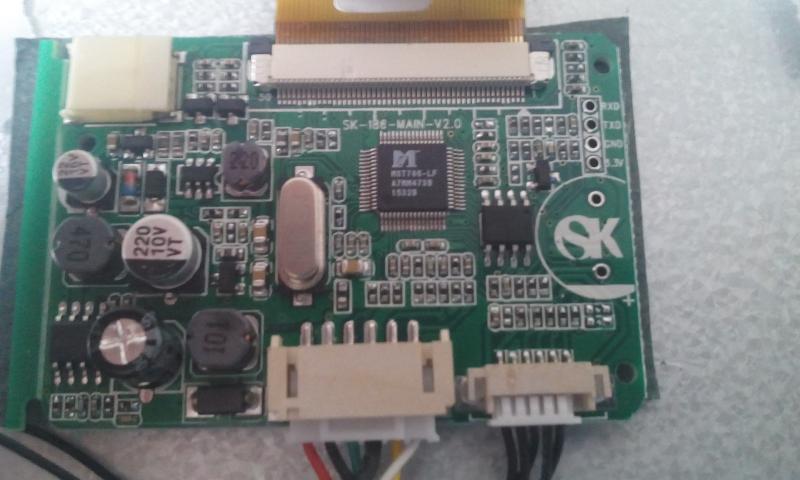

    Занедорого прикупил по случаю китайский TFT Color Monitor 7".
    Вот типа такого:
    https://nano-cat.ru/static/img/0000/...dbqjle4gk8.jpg
    Вход у него - 2 штуки RCA.
    Пока подключил тупо через них, изображение ч/б.
    Но хочется цвет, кто-нибудь пробовал подпаять к нему RGB от Спектрума напрямую?

    У меня есть похожий моник, в нем есть так же свидео и еще yprgb или как он там. Самый легкий путь - открыть и найти даташит на чип, имхо.

    hal99, ссылку на ролик? Самый верный способ что-то прояснить, это разобрать телек, сфотать в нормальном качестве плату и процессор и выложить сюда фото )) Если конечно там на проце есть какие-то опозновательные знаки ))

    На плате написано SK-186-MAIN-v2.0
    На чипе - MST706-LF A7MM473B 1532B (вместо буквы В возможно цифра 8, мелко написано)
    Плата выглядит почти так же: http://remont-aud.net/_bd/228/71648519.jpg
    Сейчас попробую загрузить фото моей платы.
    Вот моя плата:
    http://www.datasheetspdf.com/PDF/MST706/941663/1
    там скорее полный PAL нужен
