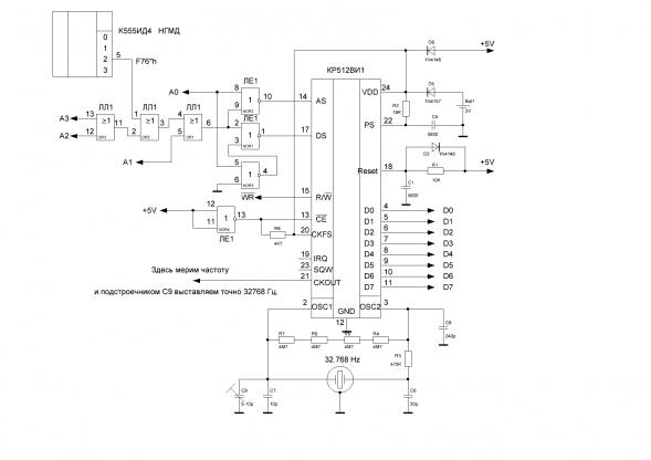

Тоже были проблемы с часами, вернее с их точностью хода, сильно бежали вперед.
Выяснилось, что при работе в плат еОрион-128(УКНЦ)+ PS/2(caro)+FDD+IDE+Z80card2
сильно сбивается работа встроенного генератора ВИ1.
С частоты 32768 Гц на нестабильные 35*** Гц.
Империческим путем подборов элементов обвески кварца добился стабильной работы часов.
Основной элемент - установка на 3 ножку ВИ1 конденсатора емкостью 240 пФ на землю.
Заземление корпуса кварца (обычна трубочка 3 мм длиной 12 мм). Китай.
Схема в приложении.![]()
Встретил такую схему: с обоих ног кварца по 10 пф на землю, параллельно кварцу резистор 47МоМ.
К входу OCS подключено через подстроечник 47 кОм.
Хочу повторить такую схему, но что-то нигде резисторов на 47 мегаом не купить :-(
И в чем смысл задирать сопротивление резистора? Почему недостаточно 6 МоМ. Прочитал кучу даташитов, но про это сопротивление никгде ни слова
