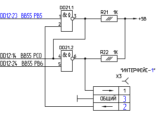

    Любопытно, что это была за сеть, как физически выглядела и вообще. Расковырять драйвер и понять, как велась работа через "ИНТЕРФЕЙС-1", несложно.
    А это, собственно, весь "Интерфейс 2". Используются два элемента К155ЛА12 и линии A3, B6 и C0:

    На перерисованных схемах явно опечатка. Цитата из руководства по эксплуатации:
    Через биты 5 и 6 порта B производится вывод информации в последовательном виде через разъем "Интерфейс-1" (X3).
    Через бит 0 порта C осуществляется ввод последовательной информации во внутренние регистры ПЭВМ.

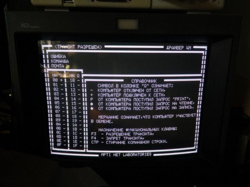

    Экран сервера (Центральной Машины) выглядит вот так:
    Да.
    Видимо, схема рисовалась из этой картинки http://lehavika.narod.ru/8/microsha/shema1r.zip
    Название цепи идущего с выводу 1 DD21 можно интерпретировать и как "63", и как "53".
    Правильно - "63", проверено на реальном железе.
    Однако, есть опечатка в заводской схеме!
    На разъёме X3 контакт 3 - это "земля", а контакт 2 - вход. (левый верхний угол, X3:2 - DD21:2)
    Ну и название разъёма тоже...

    Супер, спасибо! На путаницу с контактами я уже напоролся, подключая осциллограф

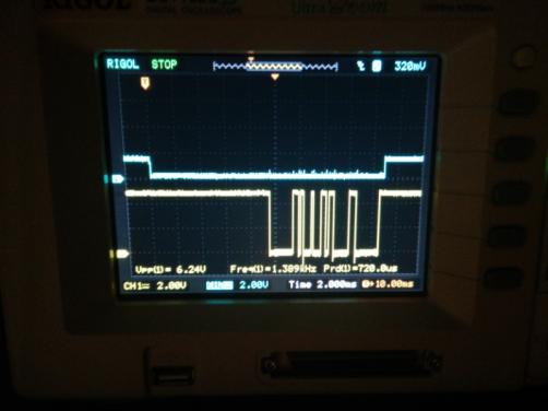

    Шина напоминает типовое двухпроводное решение тех лет (MSX-NET, например) с двумя multidrop линиями.

    Сеть активно пользуется каналом 1 таймера для отсчета интервала синхронизации и битовых интервалов. Однако есть некоторая странность в коде DRVLOKNT, конкретно в одном месте таймер инициализируется управляющим словом 0x7e. Вроде бы это неправильно, т.к. режимов работы таймера всего шесть, кодируются они 000..101, и получающийся режим 111 недопустимый.
    Длительность битового интервала по моим расчетам выходит 200мкс (хорошо согласуется с картинкой). Это дает пропускную способность канала в 2500 бит/с.
