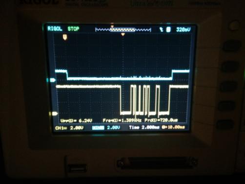

    Шина напоминает типовое двухпроводное решение тех лет (MSX-NET, например) с двумя multidrop линиями.
    Вложение 61408
    Вообще-то, такая схема называется "кольцо" (см., например, родную сетевую плату УКНЦ). Это не "шина". А в MSX, насколько я помню, была шина. Как правило, право передачи в кольце управляется токеном ("token ring"), тогда в описании форматов пакетов должно фигурировать слово "токен". Следует также учесть, что как шина, так и кольцо могут работать в режиме с предопределенным ведущим (режиме опроса, polling).
    По-моему, все как раз наоборот. Мультидроп и есть шина, в виде одного подтянутого к питанию сигнала, который произвольное количество желающих могут притянуть к земле без ущерба для себя и окружающих.
    В MSX сети версии 2 было забавно, была-таки шина, но сделанная на основе MIDI физики, т.е. токовой петли =)
    Цитата Сообщение от kolk Посмотреть сообщение
    По-моему, это вариант протокола RDMA. Только вот в Мониторе поддержки сети нет.
    Оно и понятно, в Мониторе вообще свободного места не было, а тут какое-то самодельное поделие. А что за протокол RDMA?

    Признак топологии "кольцо" - наличие режима ретрансляции с входа на выход без активности процессора. Это и есть его схема. А на шине обычно подтяжки надо отключать, кроме крайних. RDMA - remote DMA (дистанционный ПДП), на что намекают nn nn mm mm и xx xx xx xx xx xx. В данном случае он реализован программно.

    Ну так в данной сетевой поделке отсутствует эта самая ретрансляция, а есть самая что ни на есть общая шина.

    В _схеме_ есть ретрансляция, если на оба логических элемента с ВВ55 подать 1 (PB |= 0x60. На сервере при кольце с опросом ретрансляция не нужна, если клиенты между собой не обмениваются напрямую. А клиентское ПО в режим ретрансляции не входит?
    Длительность битового интервала по моим расчетам выходит 200мкс (хорошо согласуется с картинкой). Это дает пропускную способность канала в 2500 бит/с.
    1/(200 мкс/бит) = 5000 бит/с
    Уточните.
