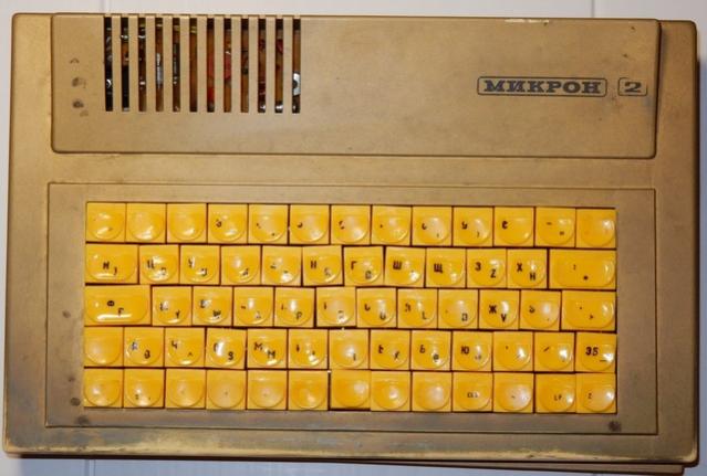

    "Микрон 2" - "Специалист"-совместимый
    Неспешно разбираемся, что за зверь.
    Во вложении дампы ПЗУ. По ссылке фото.

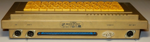

    Внешний разъём
    X4  ГРПМ1-61ШУ2-В

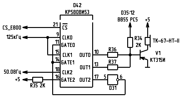

    Разведён, но не впаян таймер КР580ВИ53 и два резистора (R36,R37).
    Схема включения.
    Сигналы модулируют друг друга. Если повесить ещё резистор 2К база-эмитер, будет более-менее... Но, наверное, стоит переделать схему на эм.повторитель.

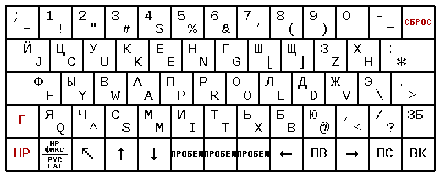

    Особенности клавиатуры:
    - нет верхнего ряда клавиш, осталась одна клавиша "F". она не входит в матрицу, а просто замыкает линию на "землю".
    - три параллельных клавиши "пробел".
    (надписи в реале немного отличаются, напр. "ВК"-"ENTER", "ПС"-"LF",...)

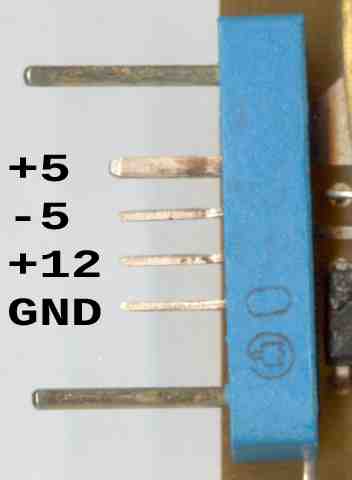

    Разъём питания на плате	(МРН4-1)
    1	GND
    2	+12
    3	-5
    4	+5
    Потребление:
    "+5" - около 1А
    "-5" - 0.5мА (ВМ80 + компаратор)
    "+12" - 55мА (ВМ80 + подтяжка Φ1,Φ2)
    TapeOut - TTL-уровень, выход напрямую с 155ЛН1.
    Корпус не вылит в форме, а склеен из плоских пластмассовых пластин.

    Ещё интересно, для какой м/с предназначается посадочное место рядом с вертикальным ВВ55, обозначенное как D42. Очень похоже на ВВ51.
    14.06.2005
    г. Калуга
    10,141
    216
    769
    417 сообщений
    23 Post(s)
    У ВВ51 28 ног, а посадочное место под 24 ноги. Скорее всего это ВИ53 - по шине данных вроде она.

    Mick, посыпаю голову пеплом
