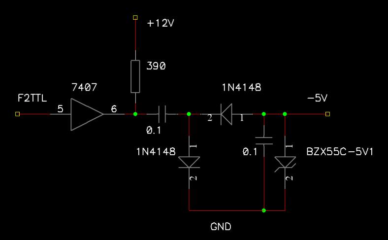

    Либо МС34063 из любого автоадаптера для сотового телефона, либо любой генератор на 5 Вольт с умножителем отрицательного напряжения. Всё легко гуглится. Для расчёта элементов нужен нагрузочный ток, как уже упомянул товарищ Serg6845

    Минутку, а зачем для этого нужны -12В? или имелось в виду -5?

    Процессору (и не только) подавай +5 -5 и +12в
    По идее этим стабилизатор занимается (из 15в)
    Но он увы труп (пока детали не найду)

    Понятно, все же -5. У меня вот так сделано:
    кстати - в современных АТХ БП -5В уже нет.
