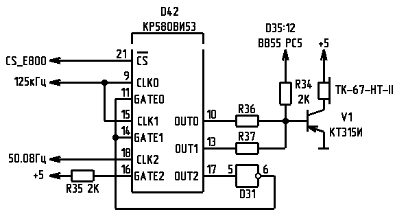

    Схема включения ВИ53
    Сигналы модулируют друг друга. Если повесит ещё резистор 2К база-эмитер, будет более-менее... Но, наверное, стоит переделать схему на эм.повторитель.

    Точно ли 125 КГЦ ? Обычно подают максимально возможную частоту, т.е 2 МГЦ. Т.к, чем выше частота, тем точнее нота. При 125 кГц будет большая дискретность, т.е отклонение в частоте нот (+/-20 Гц), что на слух будет фальшивить.
    Не думаю, что есть хоть какой-то смысл ставить ВИ53 в панельку. Если его поставить, то одновременно надо ввести в ПЗУ C000 его инициализацию (чтобы заткнуть случайный писк при включении).
    В программах для обычного СПЕЦИАЛИСТА ВИ53 не поддерживается. Были программы от КООП SP580 для доп.железа, где имелся ВИ53. И предположительно для СПЕЦ-MX тоже есть такие программы. Но увы, схемы ВИ53 отличаются.
    Это сложение сигналов с выходов 3-х каналов. Но влияние каналов друг на друга в такой схеме есть. Чем больше резисторы, тем меньше взаимовлияние. В идеале аналоговый сумматор делают на многовходовом полевом транзисторе, в котором входы сигналов полностью развязаны. Однако и в такой простой схеме есть плюс. И как раз в модуляции.
    Чтобы звук электронного инструмента походил на звук струны фано или гитары, добавляют вибрато. Синусоиду модулируют с глубиной до 25-30% частотой 6-8 герц. Если грамотно подобрать резистор от PC5 порта клавиатуры, так чтобы 0 приводил к снижению уровня сигнала с выхода ВИ53 на 25%, то можно иметь программное вибрато.
    Вообще такая схема даёт лишь 2 аппаратных канала звука и один обычный программный. Т.е вроде бы 3 канала. Но программирование программного канала на вывод музыки намного сложнее, чем аппаратных каналов. Программный канал удобен лишь для озвучки клавиатуры и сигнальных гудков.
    ВИ53 проще, чем AY-8912 и не может "скворчать как оркестр". Он пригоден лишь для грубого воспроизведния основной мелодии и классической музыки. Но для этого лучше иметь 3 канала. Посмотрите на ноты музыкальных произведений. Там много аккордов по 3-4 ноты. Европейская музыка полифоническая. Двухголосности недостаточно. Но для африканской музыки этого хватит.
    Данная схема предложена в 1987 для РК86. Она освобождает CPU от программного формирования длительности ноты, но тратит на это один канал ВИ53. Схема имела бы смысл, если бы в ЭВМ были прерывания. Тогда в любой программе могла бы играть фоновая двухголосная музыка, совершенно не отнимая ресурса у процессора и не приводя к торможению прогона. Так сделано в ИРИШЕ, где есть прерывания. Но без прерываний CPU во время музыки не может ничего делать, а вынужден непрерывно считывать счётчик 3-го канала, ожидая момента, когда придётся выводить очередную ноту.
    Потому считаю, что разумнее все 3 канала отдать на вывод звука, а время звучания ноты считать программно. Трехголосная музыка намного лучше.
    Хотя, я и не слышал о программах с великолепной музыкой для РК86, но ВИ53 стоял на многих отечественных ЭВМ. Может быть там ВИ53 был полезен. Кстати, ПК11/16 играл не хуже AY-8912. Но там стояли два ВИ53, и по моему по предположению, второй ВИ53, как-то регулировал амплитуду звука,
