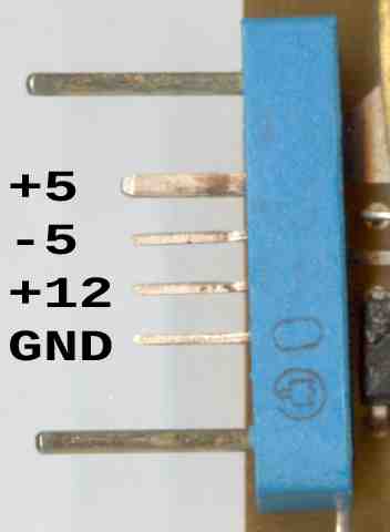

    Разъём питания на плате	(МРН4-1)
    1	GND
    2	+12
    3	-5
    4	+5
    Потребление:
    "+5" - около 1А
    "-5" - 0.5мА (ВМ80 + компаратор)
    "+12" - 55мА (ВМ80 + подтяжка Φ1,Φ2)
    (штатную плату выдающую три напряжения из оного входящего не запускал)

  4. #44
    05.10.2016
    1,080
    Вы, похоже, перепутали потребление по "+12В" и по "-5В". По минус 5 вольт не может "жраться" 50 мА. По "-5В" должны потребляться микротоки, т.к это просто смещение подложки кристалла, там нет тока. А операционник (в оригинале стоит 140УД6) тоже столько не должен жрать, иначе он бы был горячим, а операционники всегда холодные.
    Да, действительно. Спасибо. Поправил.
