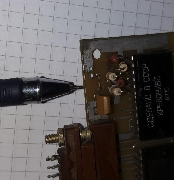

    Вопросы по вот этой модификации Микрон-2:
    http://tis.kz/temp/micron-2/IMG_9073.JPG
    1) В правом нижнем углу, стоит 580ВИ53 - для чего она? На оригинальной плате Микрон-2 ее нет..
    2) Какое питание подавать на БП на плате, 5В ?
    3) Видео разъем, это первый от разъема шины в правом верхнем углу, над КТ315?
    4) ПЗУ, используются две РФ3 ? как они по номерам согласно прошивок в архиве располагаются на плате?
    И на оригинальной плате Микрон-2 места под ПЗУ на DIP24, а на этой плате места под DIP28, как ставить?
    5) Есть ли схема Микрон-2?

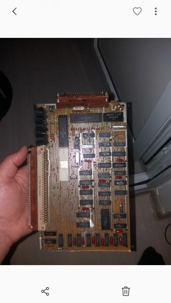

    Приветствую Андрей!
    Рад тут встретиться по тому же вопросу
    Я уже начал восстанавливать этот комп, от Василия Николаевича.
    По ПЗУ, у меня подозрения, что там стоят рф6, или 2764. Вечером прозвоню адресную шину и отпишу.
    Вчера успел отрезать стабилизатор, впаять кондёры и кварц.
    Сегодня-завтра буду прошивать пзу и буду пробовать включитьНажмите на изображение для увеличения.

    Andrey_Ak, на блок питания подаётся напряжение 15 вольт . ПЗУ стоят РФ2 .
    Около ВИ53 стоит электролитический конденсатор , один из его выводов и есть видео . Тестером проследить на какой разъём он приходит .

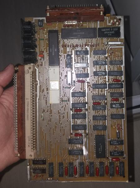

    Вот обещанная фотография доработанной ножовкой платы
    Ну и пишу отчёт о первых успехах.

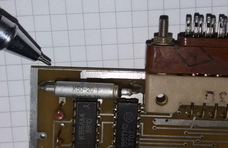

    Первое что я начал сегодня делать - прозвонил и просмотрел плату на короткие замыкания. Первая же проверка между +5В и массой, дала КЗ. На него убил час времени, за это время нашёл один не пропаянный контакт на ИР12.
    Долго не мог найти причину, даже начал отрезать линии на 5В вдоль цепочек микросхем, в итоге локализовал проблему где то в районе разъёма клавиатуры и интерфейса со второй 580ВВ55. А когда понял в чем дело, нашёл сразу ещё 4 таких же дефекта.
    Причём это технологический брак. Проблема в обводке платы. Картинки прилагаю

    Андрей, проверь свои платы - я проверил ещё 2 штуки - там проблема та же самая.
    Да, у меня на одной плате такой-же брак, на другой брака нет..
