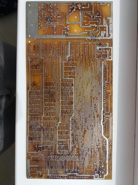

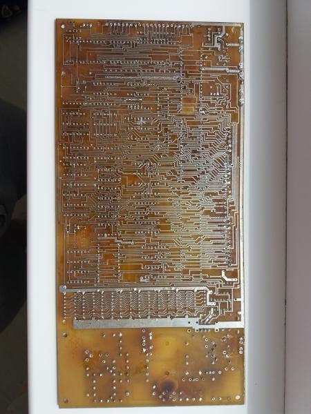

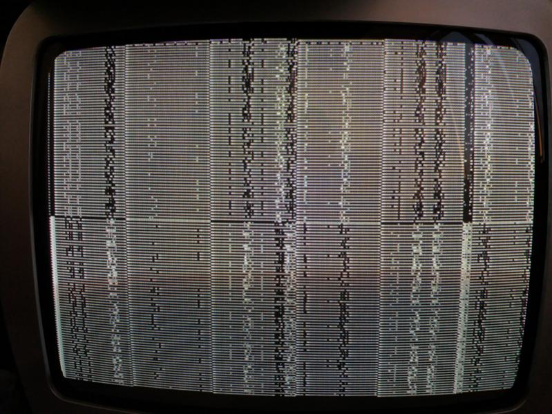

    Выдалось немного времени на выходных, повозился с Микроном.
    Поставил все ОЗУ в панельки, и прошил ПЗУ-шку тестом Рюмика. На экране статичная картинка из мусора ОЗУ.
    Начал проверять управляющие сигналы, выяснилось, что на ОЗУ отсутствовал сигнал RAS. причём он был на мультиплексорах, а на ИР12 его тоже не было. прозвонка показала, что нет контакта в металлизации отверстий под ИР12 и рядом с КП2. Внимательно просмотрел плату и нашёл ещё с десяток таких обрывов.
    После пропайки ничего не изменилось - та же статичная картинка. Прозвонить все отверстия не зная схемы проблематично, поэтому решил распаять вторую плату, и отрисовать схему и печатную плату (вдруг кто захочет изготовить).

    Во вложении отрисованная в Sprint Layout 6 плата.
    Micron2.rar
    Прозвонил свою вторую плату, прозвонка совпала с разводкой.
    На экране по прежнему мусор (в ПЗУ тест Рюмика). Пробовал залить дамп ПЗУ, выложенный DDp в первом сообщении, но эффекта это не дало.
    Очень смущает, что в качестве шинных формирователей применены К589АП26 (с инверсией) а не К589АП16
    Следующий шаг - отрисовка схемы, и снятие прошивки с К155РЕ3.

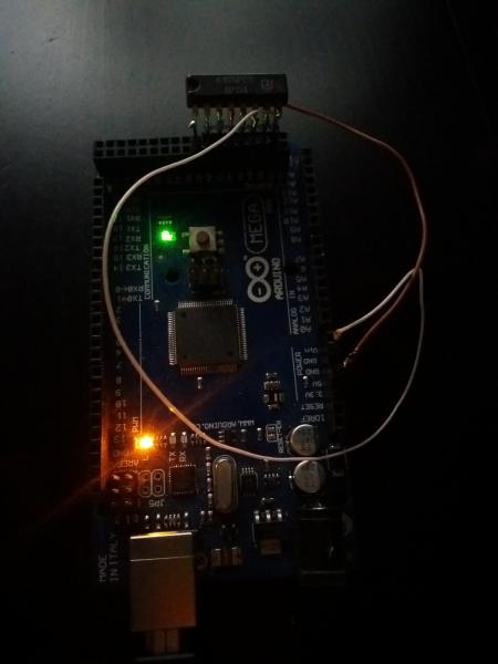

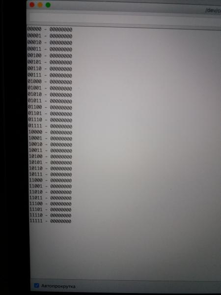

    Собрал на арудинке нехитрую читалку К155РЕ3
    Прочитал, и.... она девственница
    Блин, сборщики вообще не парились... Паяли всё как было...
    Домашние уже улеглись, завтра буду пробовать подключить к дешифратору через диоды.

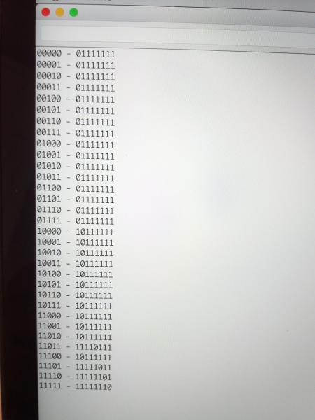

    ParyshevD, на всякий случай, подтяжки есть? Там выход с ОК.
    С уважением, Александр.
    SID-Blaster/ZX
  11. #80
    08.03.2015
    г. Алматы, Казахстан
    58
    Спасибо за подсказку! Подтянул питание через резисторы и дамп удалось снять
    а4-а0 - d7-d0
