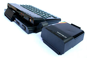

    Добрый день, Извините если не в том разделе написал, очень нужна помощь, попался мне ZX Spectrum 48k Плата ISSUE 6A 84 года выпуска, в комплектации сам спектрум, интерфейс 1, микродрайв с парочкой касет и RGB модуль. Но нет блока питания. Подскажите пожалуйста по поводу разъемов, что куда, может у кого то есть распиновка контактов, и по блоку питания тоже, какое напряжение, сила тока, от чего можна использовать БП, и где плюс а где минус. может есть мануал с описанием разъемов. Фото взято с интернета и внешне похоже на мой аппарат. зарание спасибо.Нажмите на изображение для увеличения.

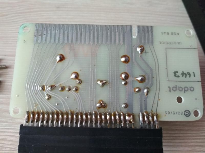

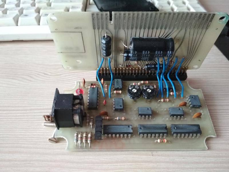

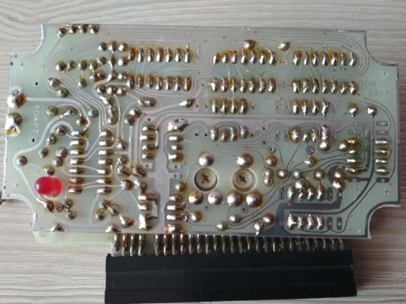

    27.09.2017
    г. Черкассы, Украина
    20
    [QUOTE=goodboy;929670]втыкаешь в телек вместо антенны и начинаешь перебирать каналы в поисках картинки
    да, конечно. вообще интересная штука, надеюсь вместе с кабелем ? можно фото внутренностей
    к сожалению кабеля нет, могу сделать фото, только попозже. Пробывал подключать к телевизору через антену, никагого изображения не настроил. Наверно не рабочий апарат.
    А для чего нужен RS 232?
ID:	62326   Нажмите на изображение для увеличения.
ID:	62327   Нажмите на изображение для увеличения.

    14,338
    205
    1,497
    974 сообщений
    надеюсь с полярностью не напутал.
    там вслепую должны быть слышны щелчки при нажатии кнопок.
