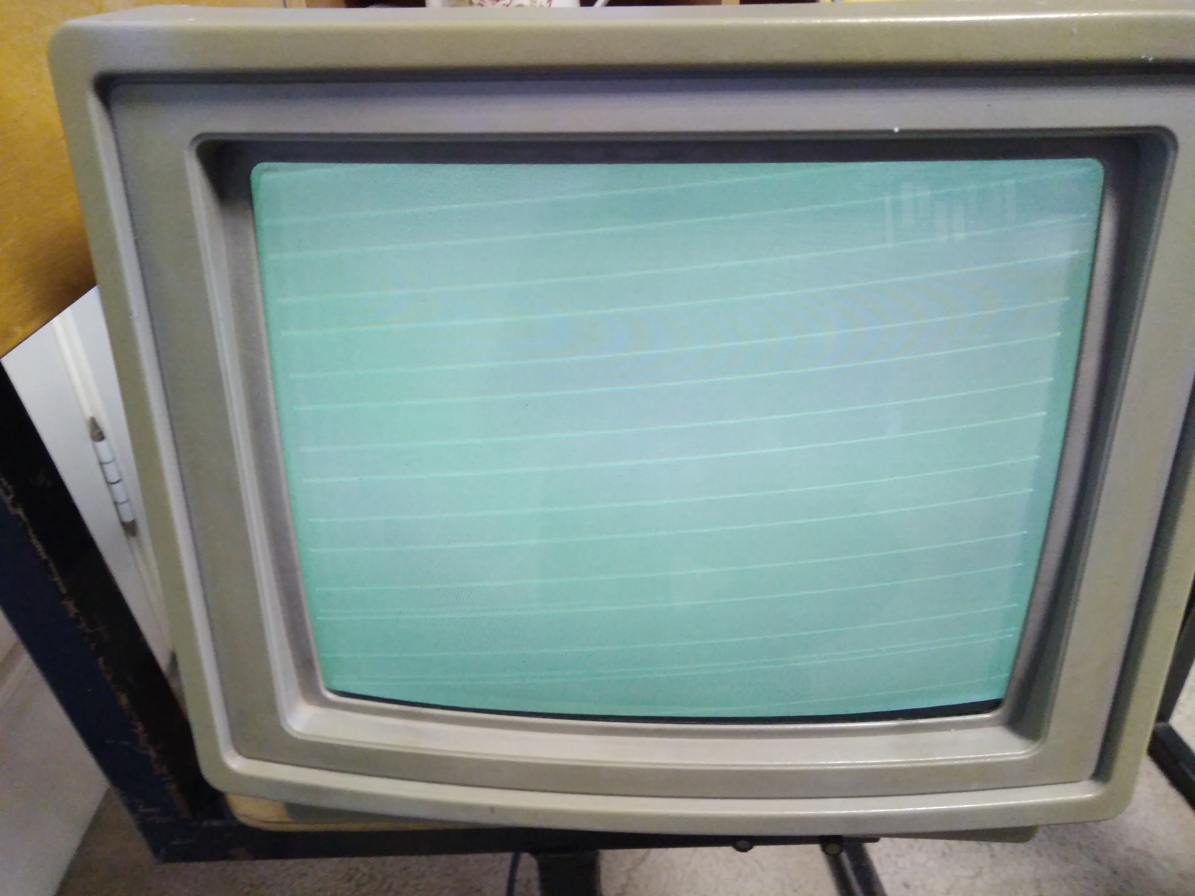

Заменил большинство электролитов в МС6106, оставил только банки большой ёмкости с нормальными параметрами.
Включил монитор, теперь он больше не издаёт ужасных звуков, картинка стала более стабильной, уже можно читать. Но остались и дефекты: горизонтальные линии на большой яркости и уход картинки в зелёный цвет.
Регулировки подстроечников на плате развёрток никак не влияют на дефекты, подстроечники на плате видеоусилителей тоже мало чем помогают.
Ну ничего, главное что с монитором уже можно более-менее нормально работать.

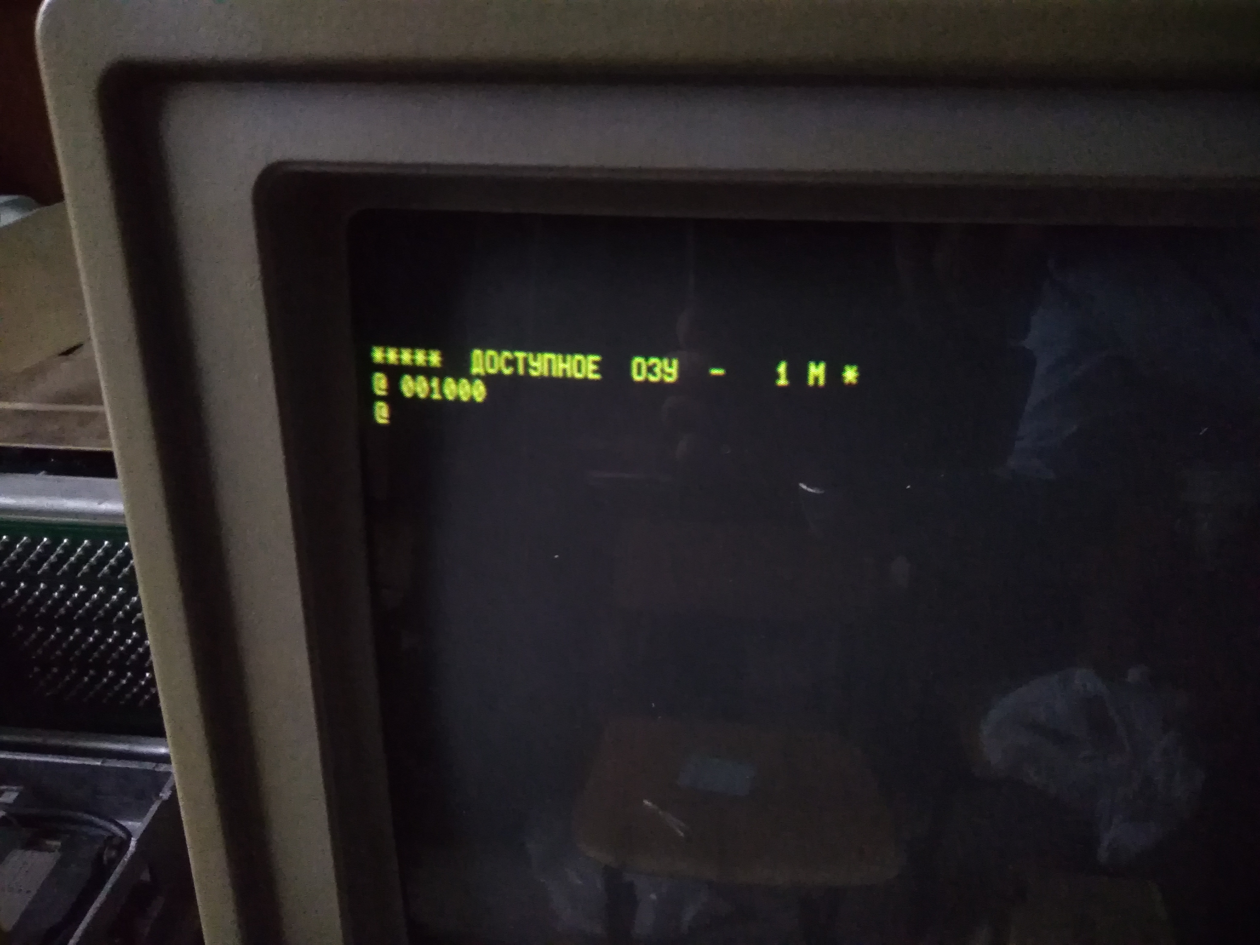

Решил подключить к нему Квант всё в той же конфигурации. В первый раз он выдал всё тот же мигающий курсор, а во второй уже нечто более осмысленное!
Кажется, это загрузка из прошивки на плате. Очевидно, требуется что-то ввести для продолжения загрузки системы с харда/флопа.
Увы, с подобными машинами раньше не работал, команд не знаю. Да и чтобы их ввести, надо сначала спаять провод для клавиатуры.
