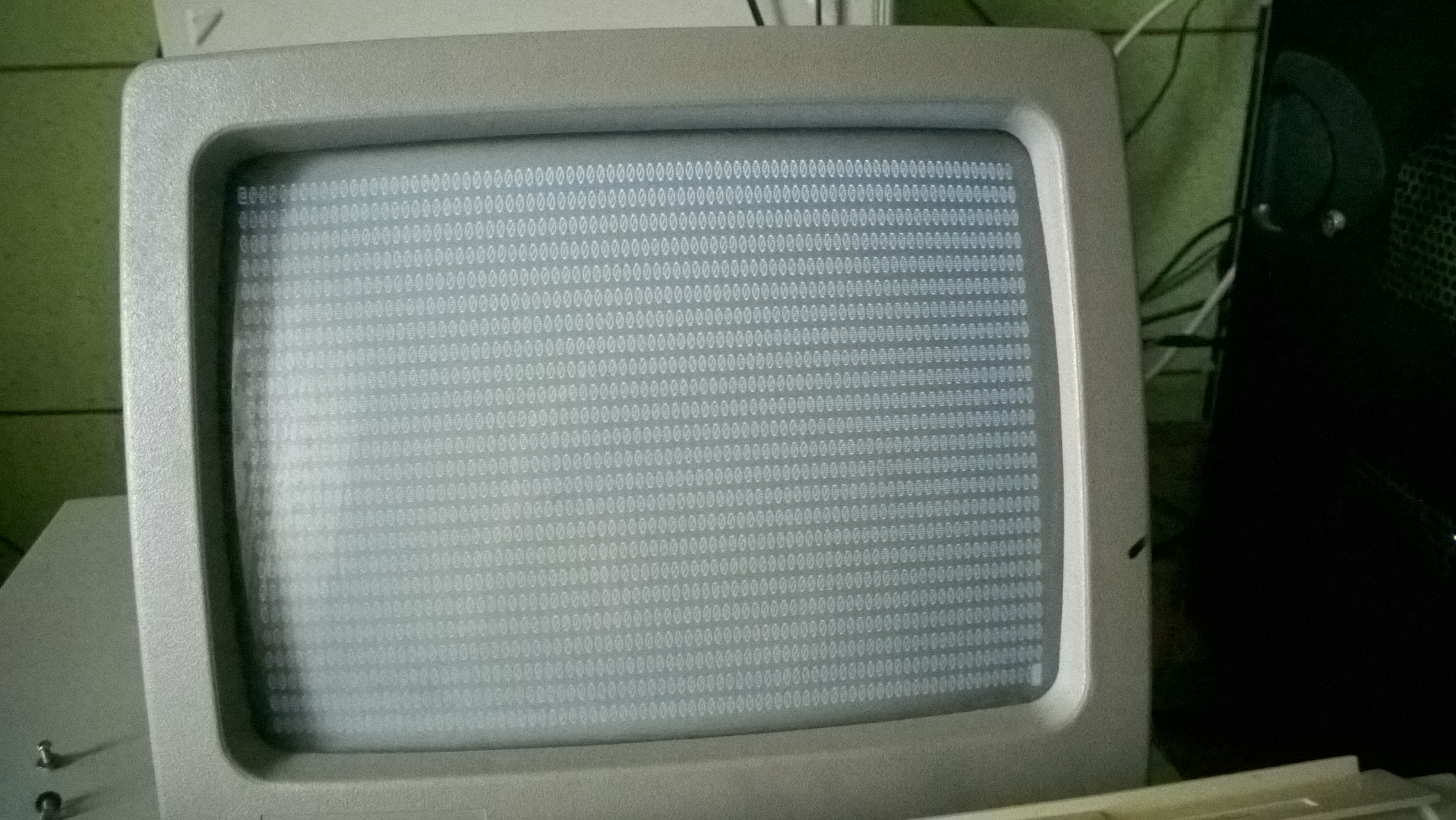

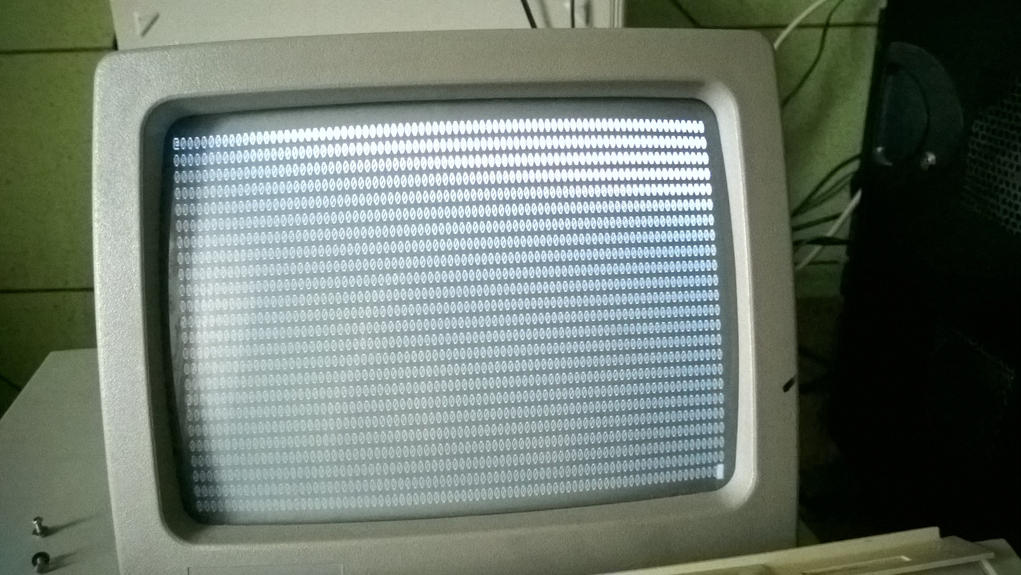

    to AFZ:
    Это я ступил... На шлейфе оно так получается из за гребенки - один сверху, один снизу, один сверху, ...
    В общем, кабель сделал, слегка поигрался развёртками по вертикали-горизонтали, получил картинку слегка ширее чем надо (где подрегулировать размер во горизонтали, знатоки??), но с ней уже можно двигаться дальше Чуть позже выложу фотки
    Насколько шире? Первая и посдедняя колонки вылезают за края экрана? Тогда надо перепаивать конденсатор(ы). Похоже, тебе достался моник от ЕС1841, у него сделано по-телевизионному, обратный ход 24 мкс, а не 12, как надо для ДВК. Рулится это емкостью конденсатора с коллектора строчного транзистора на землю. В этом архиве две схемы, первая, похоже, для ДВК/УКНЦ, там это параллельно включенные С28, С31 по 0.01 мкф; вторая - для ЕС1841, там это С45, 0.047 мкф. Конденсаторы там должны быть плёночные, довольно высоковольтные, не менее 630 В, а то и 1 кВ.

    to AFZ:
    Да, примерно 2-4 символа. Пробовал играться резисторами - к успеху не приводит, похоже, действительно, не ДВК-шный вариант. Попробую глянуть на кондёры. Спасибо за новодку

    AFZ, спасибо за подсказки!
    Сегодня руки добрались до монитора, впаял вместо С45 (схема, почти наверняка, вторая - судя по маркировке деталей) - который, кстати, оказался 0.033 мкф - два в параллель 0.010 мкф (2 кв хватит? ) - картинка стала поуже, после всяких регулировок (в том числе катушку на кинескопе слегка повернул - а то горизонт был завален ) сделал вполне себе результат:
    http://www.kpxx.ru/KBAHT4C/Железо/МС...мера 1.jpg
    http://www.kpxx.ru/KBAHT4C/Железо/МС...мера 2.jpg
