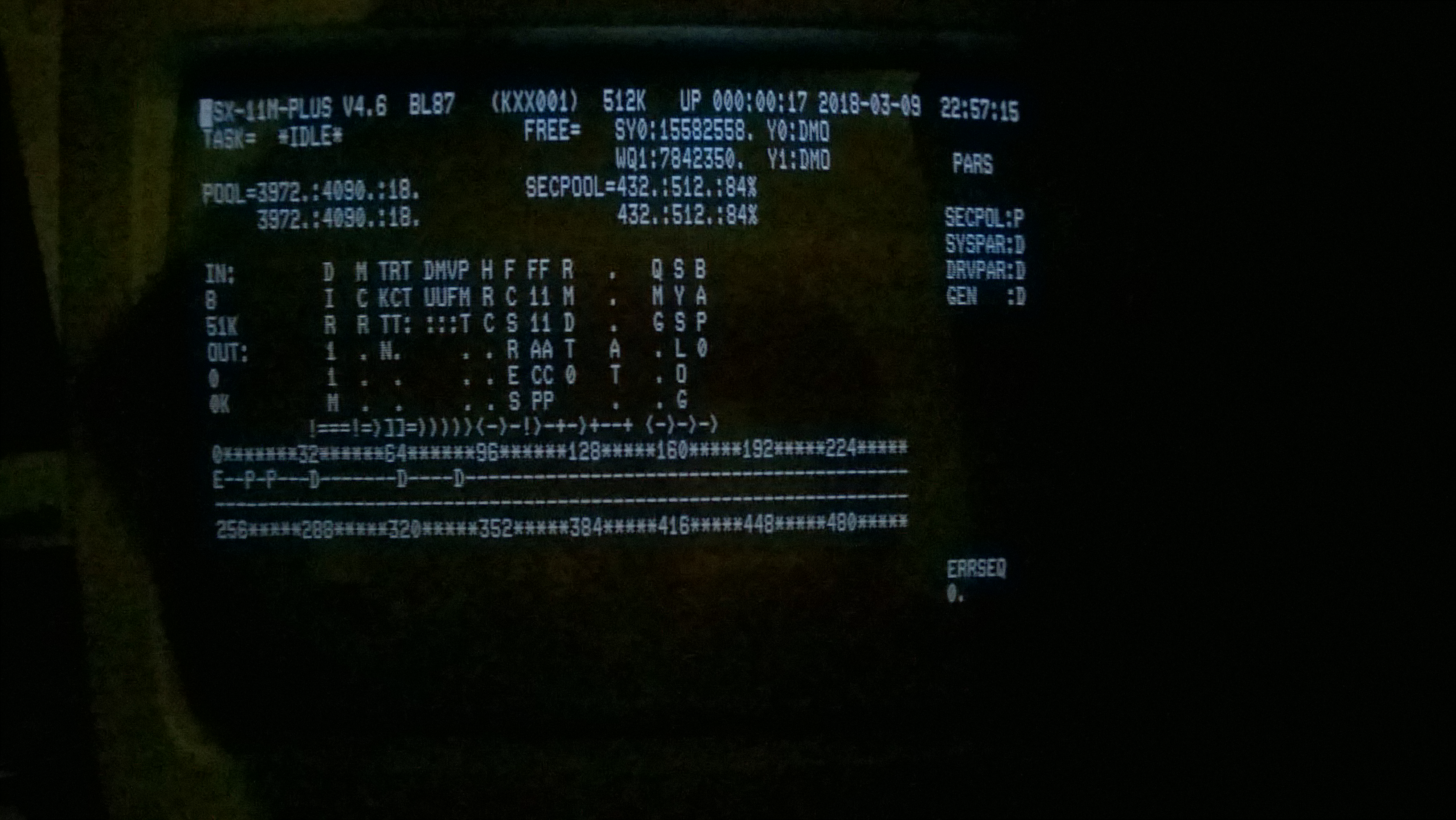

    Сегодняшний день тоже посвящён Кванту Постараюсь доделать автоопределение размера носителя в драйвере
    Вроде получилось.
    http://www.KpXX.Ru/KBAHT4C/Софт/RSX-...ров WQ.jpg
    Для проверки скопирую систему на WQ1:, попробую загрузиться и посмотрю, что получится
    В догонку. У меня пока только две CF - 4-х и 8-и гиговые. В данных драйвера, описывающих устройства CF заложены описания 8-и гиговой (не правильно, но так легче было на этапе написания-отладки драйвера). Теперь драйвер считывает информацию с устройства и прописывает правильные значения Потом надо будет проверить и вариант, когда одна CF не вставлена. А так же загрузка с primary и slave подключений.

    Надо попробовать что то сделать со скоростью обмена информации с CF. Вроде как 39 мб - не много, а с одной карты на другую копировалось... В общем, сегодня не дождался, завтра утром доведу эксперимент с драйвером до конца

    Попробовал загрузиться, когда единственная карта стоит на slave канале. Если память не подводит, то ведёт себя как и PC - slave без primary не работает
    Загрузился, когда стоит только одна карта (в primary) - теперь правильно показывает - WQ1: Offline.
    Через пару минут запущу копирование

    Где то в драйвере, похоже, накосячил. При попытке скопировать с WQ на WQ1 примерно минут через 40 сваливается по неверной инструкции. Копирнул в эмуляторе - нормально прошло. Щас посмотрю - что с загрузкой...

    MiX, не, это не эмулятор с WQ, это я в simh проверил - нет ли каких то ошибок в файловой системе.
    В продолжение. Со скопированной в simh карты, вставленной в slave порт - загрузка прошла успешно. Думаю, как выловить причину ошибки.
